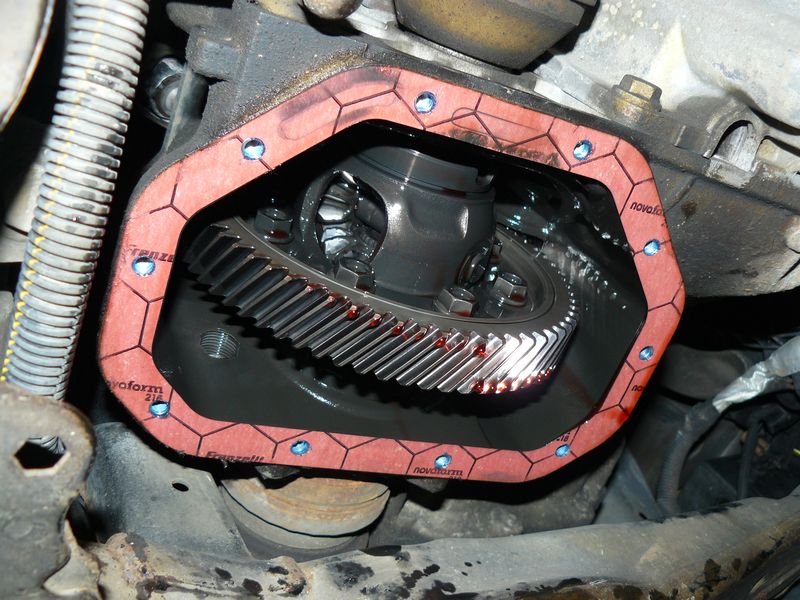

Tak už se mi to podařilo vyfotit.. Nevíte prosim vás, co by to mohlo být a kolik by stála oprava??

no je to blbě vidět jak je to celé zdojene.. ale bude to nejspíš gufero na poloose.. a tím padem ti unika převodovej olej. proto ti neubejva motorovej :)

Fritol píše:no je to blbě vidět jak je to celé zdojene.. ale bude to nejspíš gufero na poloose.. a tím padem ti unika převodovej olej. proto ti neubejva motorovej :)
A co by z toho vyplývalo?? kolik by stála tak oprava? nechce se mi s tim teď ani moc jezdit, myslim si že toho oleje už tam moc nebude..

každopádně to stříkni sprejem na očistu motorů,opláchni a zjisti kde to presně uniká

jj jak píše prma... ale jetstli to je guferem tak ... gufero muze stat do 200 kč. + trochu toho oleje. + prace..

Tak to by my spadnul kámen ze srdce, už jsem si řikal, že mi chčije servo. Jo a ještě jsem se chtěl zeptat, jak poznám kolik je v převodovce oleje? je tam nějaká měrka?

Vidis na levo vevnitr ten zavit, tak na druhe strane hledej kontrolni sroub.

HerryCZ píše:Vidis na levo vevnitr ten zavit, tak na druhe strane hledej kontrolni sroub.
a ten olej má být k tomu šroubu,jo? A ty by jsi neznal někoho z prahy kdo by mi to udělal? Ještě bych chtěl vyčistit klapku vzduchu a takhle v motoru se sám hrabat nechci.
