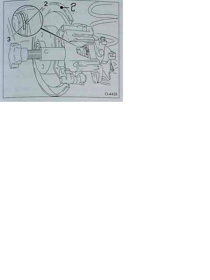

ahojte , menil som kotuc s platnickami a zadny ochranny kryt je uplne prehnity , neviete kde sa da kupit novy ak sa vobec bude dat ?

Ja to sundal při výměně ložiska., vlastne to upadlo.. Uz to tam nemam rok a nic se nedeje..takze bych to neřešil.. :P

Opel, KRYT KOTOUČOVÉ BRZDY, ZADNÍ: a chtěj díl s tímto číslem - 5 46 435, cena je +/- 10,14€

Já bych ho neměnil, protože jestli to je jako na astře, tak ten kryt drží pod ložiskem.. Zbytečně moc práce.. :lol:

No a nebo ho upravíš (když už ho tam budeš chtiít dát) tak aby se dal jen nasunout a přišroubit, teda jestli ho nedrží ty 3 torxy od ložiska (už si to nepamatuju), v tom případě bych se na to taky vykvajz :)

Zadní je chycen pod ložiskem a přední taky.Vždy je nutno demontovat ložisko.
