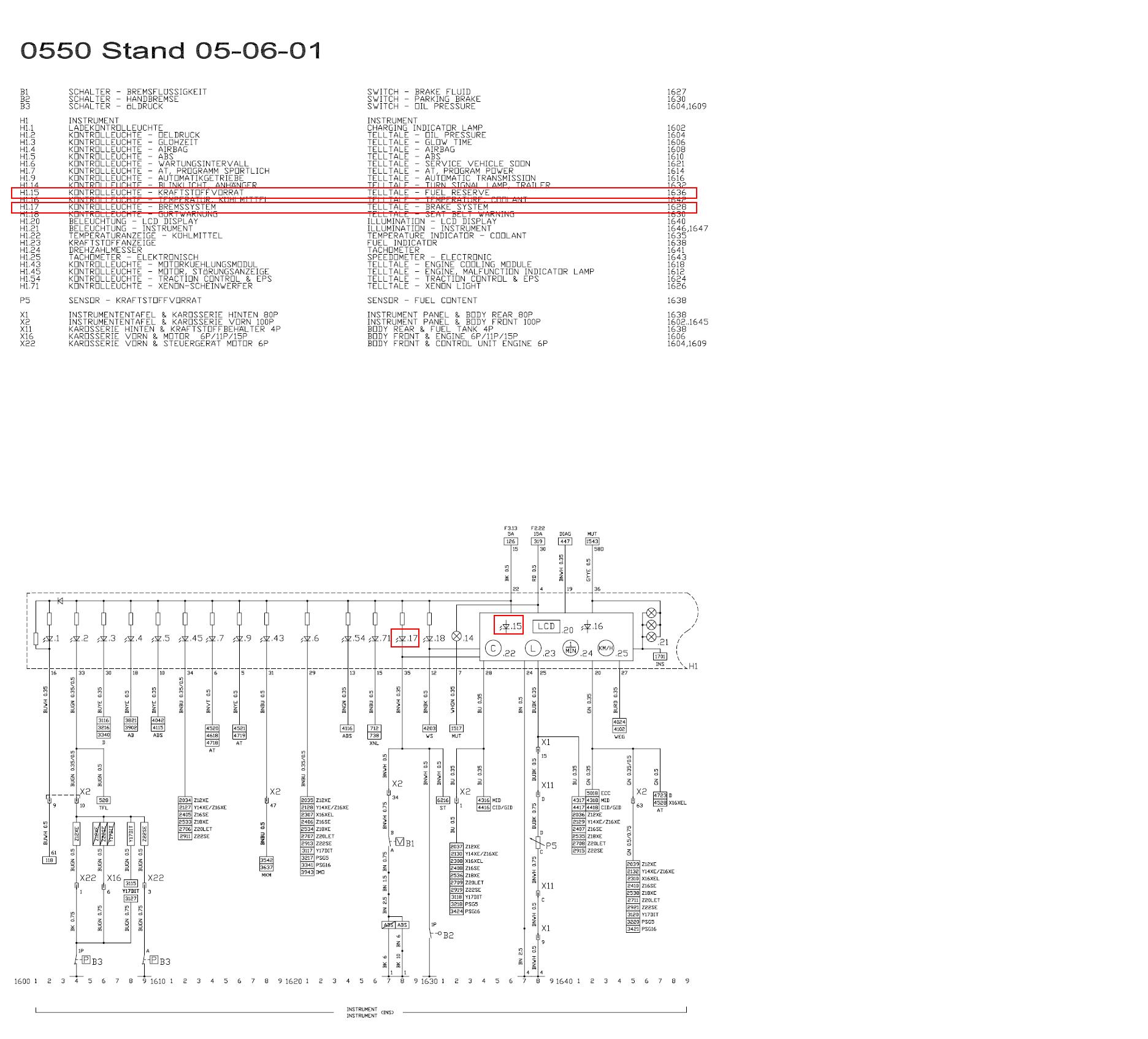

Prvně prohlídněte (třeba i pod lupou) tu pájenou přístrojovku, jestli jste někde nepropojili plošňák. Ledky od toho osvětlení svítí všechny? Napájel je kolega skutečně jen tam, kde byly původní? Konektor přístrojovky je správně zaaretován? Opravdu to vypadá, že ti plexi tlačí na budíky.

Přikládám schema přístrojovky (nevím, co máš za tátoše, takže to nemusí až tak přesně sedět, ale základ bude stejný) a podle něj jsou kontakty pro ledku ruční brzdy na 35, ledka rezervy se bere z napětí poťáku v nádrži, který jde na 25. Zkontroluj ty cesty, jestli jste tam něco nedodrbali. Ale je fakt, že tyto cesty vedou na desku stabilizátoru a integráče a tam jste mohli něco odprásknout. Jó vícevrstvý tišťáky - to je sviňa na pájení. Pokud s tím nepohnete, tak v sekci prodej náhradních dílů zkus uživatele bundeles nebo lukasso - určitě nějakou ojetinu budou mít.

Mam Astru G 1.4 16V 1998r. Dakujem za schemu a pomoc. zajtra ked bude cas to dame pod lubu a spravime analyzu.
