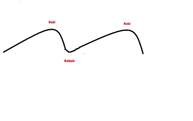

dotaz sem, abych nemusel zakládat nové téma! už dloooohu mně hučí něco..nevím kde, hučení se projevuje přesně při 60-65km/h... poté ustane..a projeví se zase pak až kolem 80km/h pri jiných rychlostech nehučí....a když už hučí tak jako by hučení nabíhalo a poté přestane..je to přerušované..viz muj amaterský graf....čím to? pneu? ložisko????
a mám ještě jednu takovou zvláštnost...všechny kola jsou vyvážena, je udělaná nově geometrie..a i přesto na rovině to táhne do prava... :roll:
