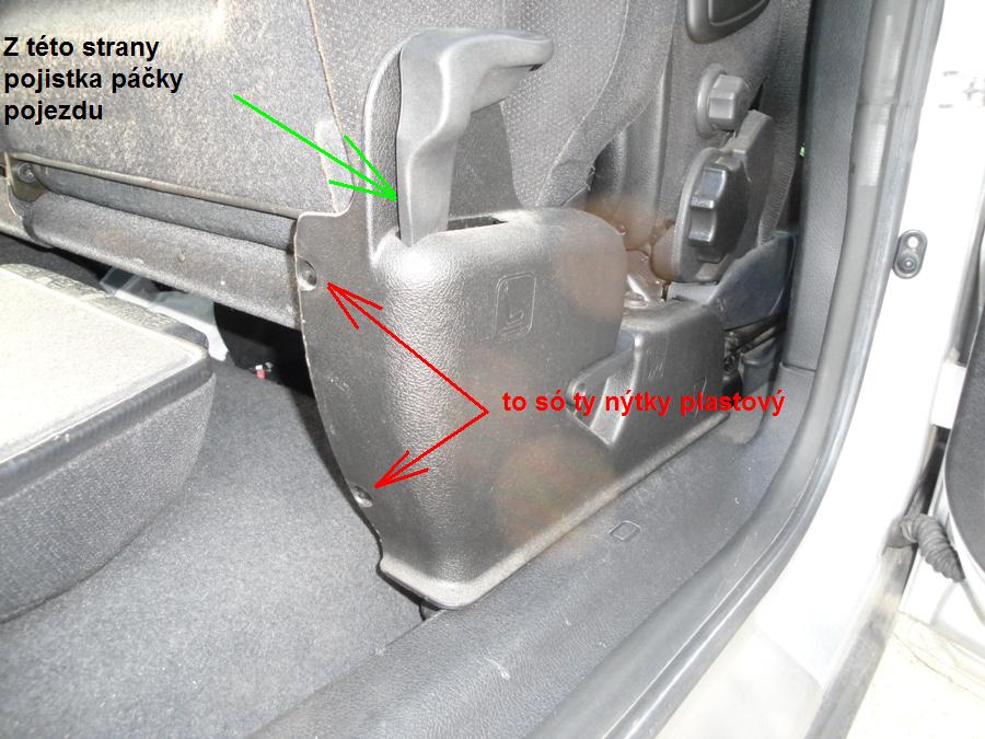

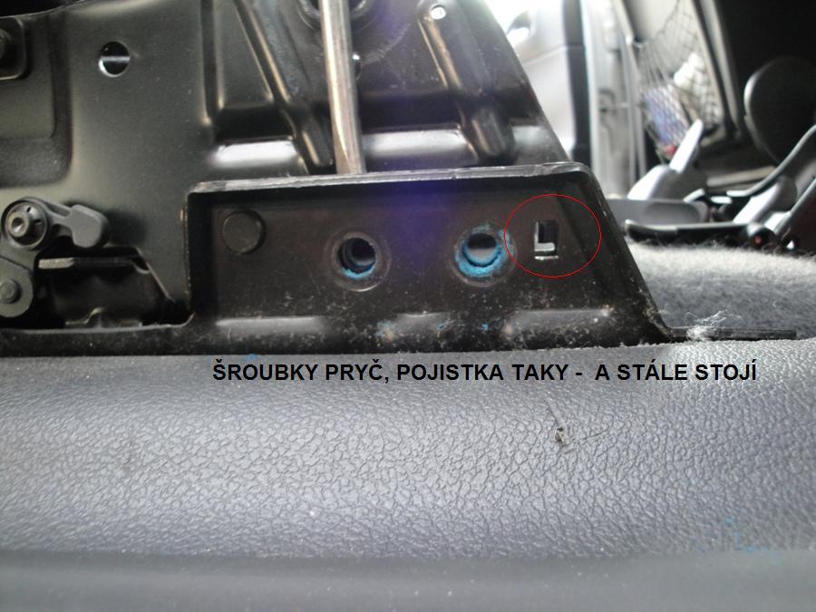

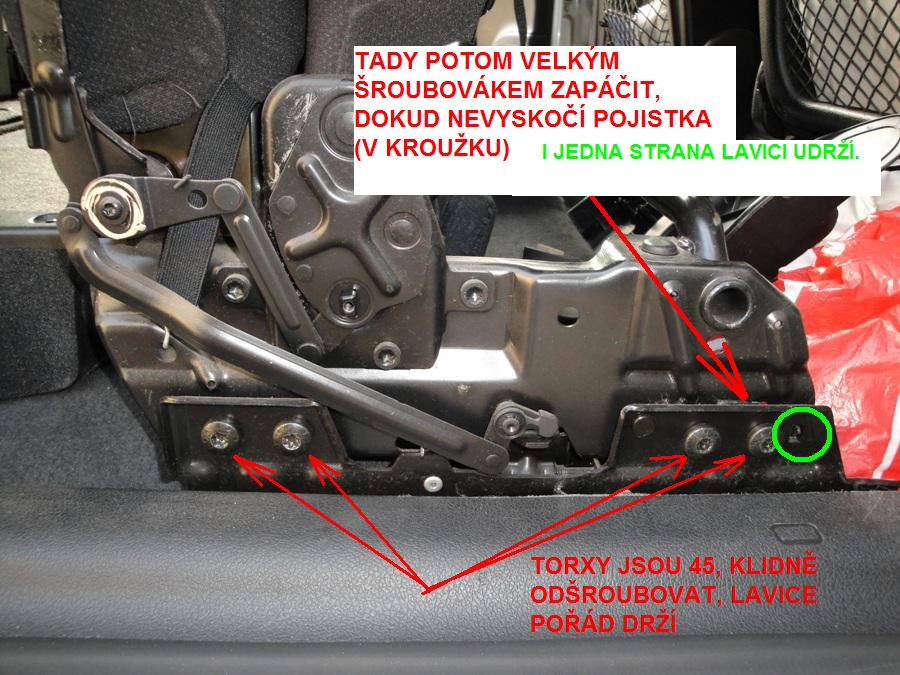

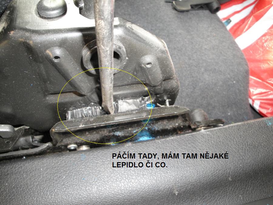

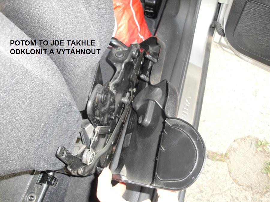

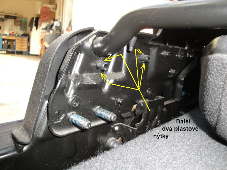

Dá, pohodlně se tam potom vyspím, 186 cm (i s manželkou) Přední sedadla na doraz dopředu a pohoda. Na každé straně plastový kryt na dvou plastových nýtech zezadu, Páčka na zvedání lavice je na šroubku křížovém a páčka pojezdu je na pojistku v těle páčky (tenký plochý šroubovák a jde ven), pod krytem 4 šrouby torx tuším 40. Když to všechno odděláš tak to ještě drží takže musíš mírně vypáčit od pojezdů. Nasazování je daleko větší pakárna. A VE DVOU SE TO LÉPE TÁHNE !!!
Budu to dělat v týdnu, tak když budu mít foťák po ruce budu fotit. 8) Jirka.

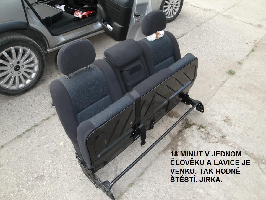

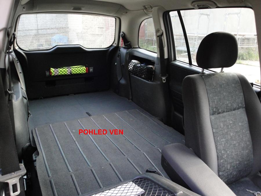

Tak dneska šla ven.

Příspěvek od Čefa66 »
a další
a další
a na konec.
