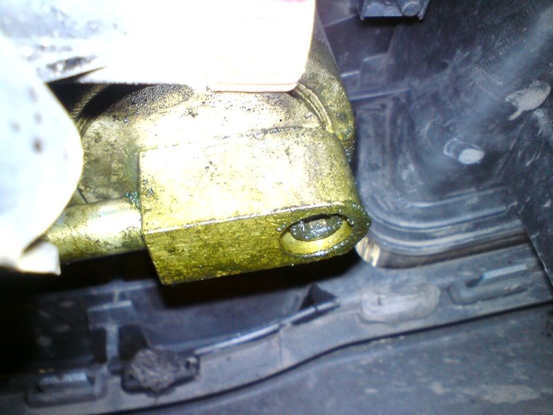

Hoi, dneska jsem menil zarovky v mlhovkach, mno hotova gynekologicka prace. Nicmene jsem si vsiml nejake unikajici kapaliny, doufam, ze to neni klima. Bo by me mrdlo. Jo jinak Zafira Z18XE.
EDIT: Prikladam fotku jak mi zdrha chladici kapalina. Myslite ze staci jen pretesnit nebo nova hadice ?? Opet se bude jednat o drbacku, protoze tam je pristup jak k penezum.

někdy stačí jen vyčistit hadici pod objímkou. Ale kdo ví??

Ted mluvis o chladici kapaline. A co to zelene ??

Tak to nevím např. o chladivu R134a jsem našel toto: V kapalném stavu je R134a čirá látka, v plynném skupenství pak neviditelná lehce éterového zápachu.
Nepřejel jsi žábu ?
Voda do chladiče , není taky zelená barva ??
Nepřejel jsi žábu ?

Vsak vidis na vrchni fotce, ze pri uniku chladici kapaliny je to cervene. Prave proto se ptam.

Spíš to vypadá zeleno-žlutá, žlutá je brzdovka...ale fakt nevím jedině někdo, kdo plní klimy, co tam dávaj. Klima ti jede normálně ?
Kde je to focené /místo) úniku zelené kap. ?

Zelená je kontrastní látka aby se dal zjistit únik neviditelného média R134a.

Hmm, ale ja tam kontastni latku nedaval. A kdyz jsem auto kupoval, tak klima fungovala. Sice slabe, ale jela. Tak jsem ji nechal naplnit a mel jsem tam jen 150g. Takze se toho vetina musela doplnit. Takze myslis ze zdrha klima ?? A z ceho to vubec zdrha ?? Da se to nejak jen pretesnit, nebo je to soucast chladice a musi se vymenit cely chladic ??

Možností odkud může zdrhat je víc, ale neplaš, poznal by jsi to podle klimy, šla by slabě. Dle EPC je chladič dohromady- píšou chladič úplný.
Re: Unikajici zelena kapalina a chladici kapalina
já myslím že únik s klimošky je dokonce nějak udáván jako že je určitá ztráta provozem za rok v normě. hlavně se nepokoušej nikde nic povolovat a něco upravovat. Když se ti pak zadaří a odpálíš komresor tak se nedoplatíš, není zrovna levnej. A pokud nemáš ruplej chladič nebo nějakou trubku tak se opavdu neplaš.

tak ta fosforující kapalina na zjištění uniku plynu R134a se někdy přimíchava do oleje co se pouští pří plnění klima do plynu. takže to tam mohli dat ty co ti jí plnili.. a proto to maš takle zeleno mastné..
a neni to olej z posilovače ten je zelenej jestli se nepletu,ale je to jen odhad

Olej z posilovače je sice zelený, ale nevím jak by se mohl ocitnout na vysoušeči našroubovaném na chladiči klimatizace. Myslím, že Herry má netěsnost právě ve spoji chladič-vysoušeč, kde je těsnící O-kroužek a pokud pod ním třeba vyrezne hliník, tak může kontrastní látka unikat.

Mno trosku to sycelo a sly male bublinky, takze bud se to stalo ted nekdy, protoze klima jela (uz jsem ji tento rok poustel) nebo nevim. Kazdopadne uvidim kolik gramu doplnim a dle toho se rozhodnu co dale. Takze pruser je mezi chladicem a vysousecem. Takze kdyby to bylo v haji, znate nekde na Ostravsku spolehlivy a pomerne i nepredrazeny servis na klimy ??? Do tohohle sam nejdu.
