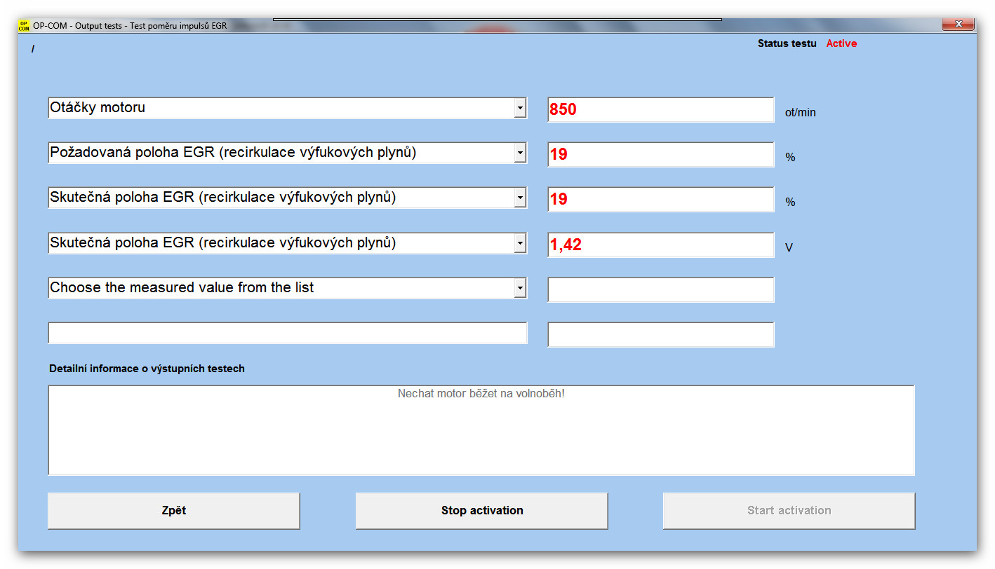

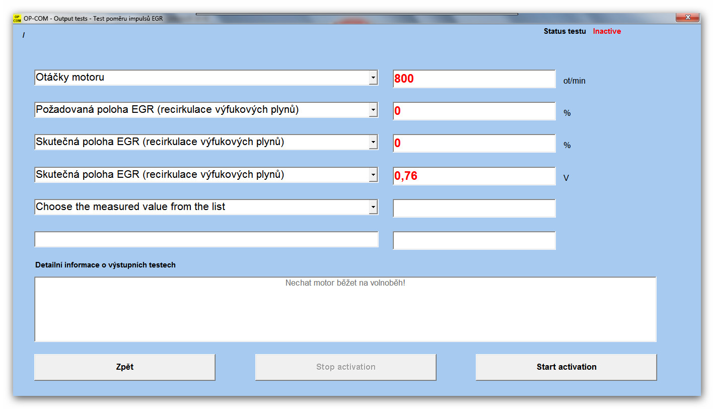

Chtěl jsem se zeptat znalých členů,jaké mají být hodnoty při testu egr ventilu. Při začátku testu motor má tendenci zhasnout,ale nezhasne a ustálí se na těchto hodnotách. Můj dojem je že by měl zhasnout docela,ale možná je to jinak a nebo už není 100%.
Jinak motor běží ve všech režimech bez sebemenších problémů :D

Tak si odpovím sám, ten pokles otáček po začátku testu a po otevření ventilu ve volnoběhu je asi normální, a jelikož se hodnoty skutečné polohy rovnají poloze požadované tak to bude co :| no přeci O.K. a ne K.O. :lol: 8) 8)

No já bych řek, že to je jak má. Požadované hodnoty se kryjí se skutečnýma.
