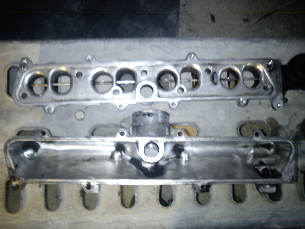

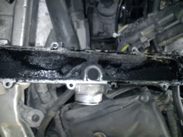

tak jsem dnes vyčistil sání a klapky.byl to teda humus.
auto jede o poznání lépe.téměř se ztratil turbo efekt a jde to pěkně odspoda.dřív to zatáhlo až od 2500 ot/min
a ted to jde naplno od cca 2100.
nicméně závady přetrvávaj.špatné starty a bílej kouř.a při při volnoběhu a hned po startu svítí závada.za jízdy je klid a jede to supr.
Přidám foto čištění.
zítra objednám váhu od bosche a uvidíme zda to už pojede.

Jo a ten MAP senzor byl defakto ucpaný.

Alzafir
Příspěvky: 2908
Re: ničí mě Vectra B 2,0DTi ,padá do "nouzáku"
Příspěvek od Alzafir »
Možná to je jen klam, ale zdá se mi, že máš na přepadech opletené hadičky?? Jestli jo, zbav se jich.
