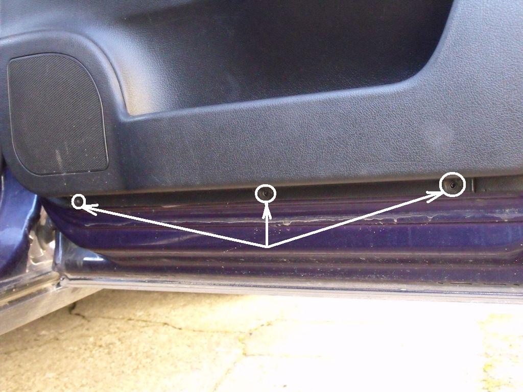

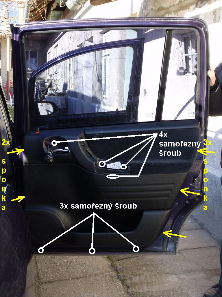

jediné nářadí, které je potřeba je křížový šroubovák, z celkového pohledu na dveře je jasné umístění samořezných šroubů a těchto svorek

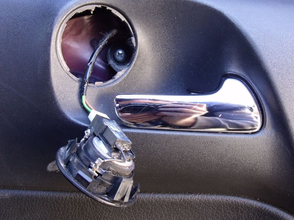

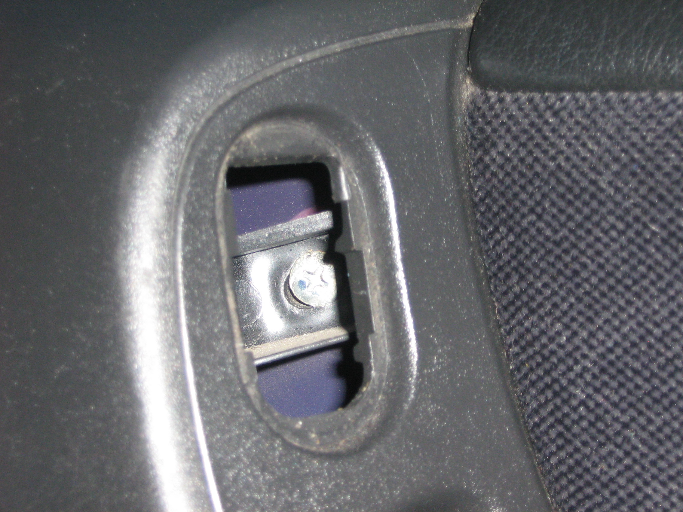

výškový reproduktor vyloupneme šroubovákem (nebo prstem ze spodu) a vyšroubujeme šroub za ním

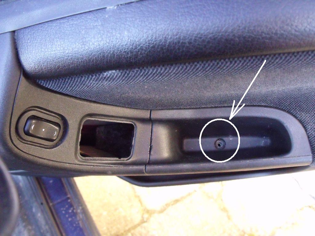

ze dna madla, kterým se zavírají dveře, se vyloupne gumová krytka šroubu a vyšroubuje se tak šroub

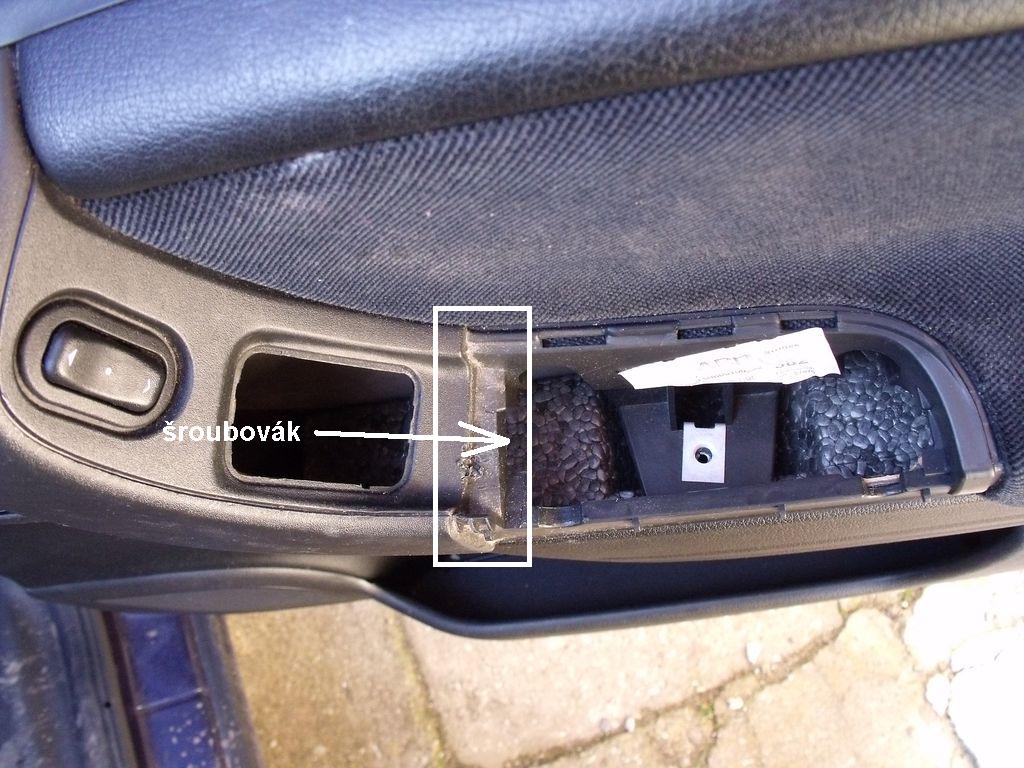

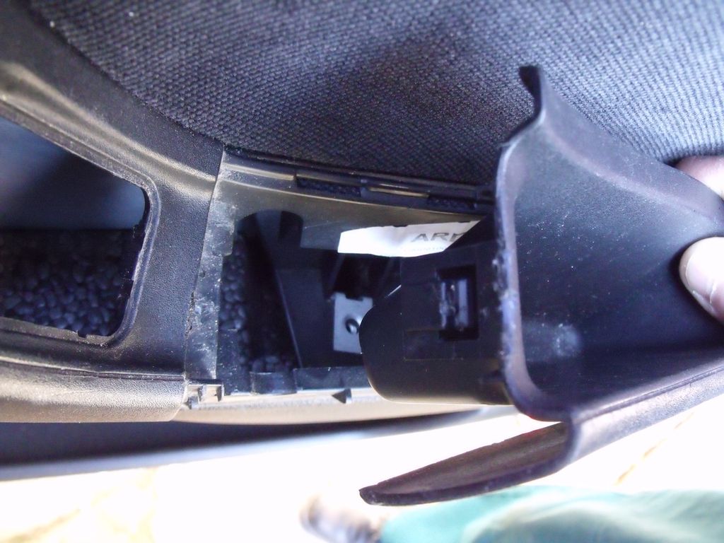

potom je nutné vzít plochý šroubovák a vyloupnout část madla

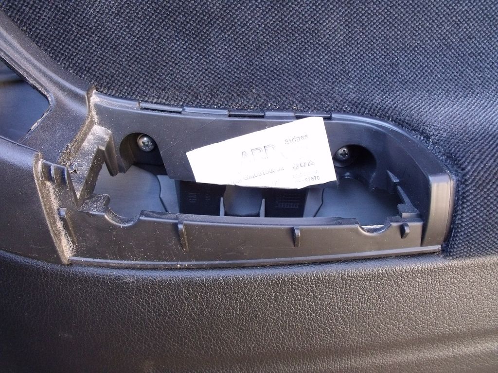

po vyloupnutí madla zbývají dva šrouby
dál jsem tapec nesundával, na vytažení omezovače otevírání mi tohle stačilo, ale mám za to, že potom už stačí jenom tahem nahoru tapec vysadit ze dveří ... kdyby ne, tak mi dejte vědět, upravím to :oops:

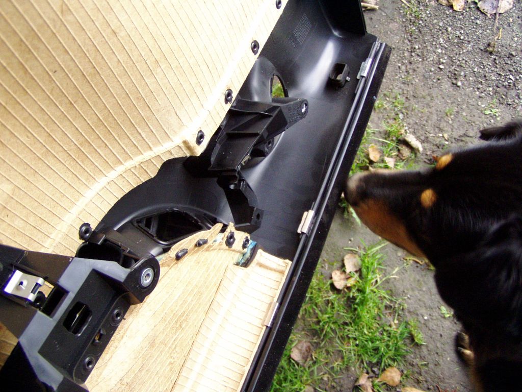

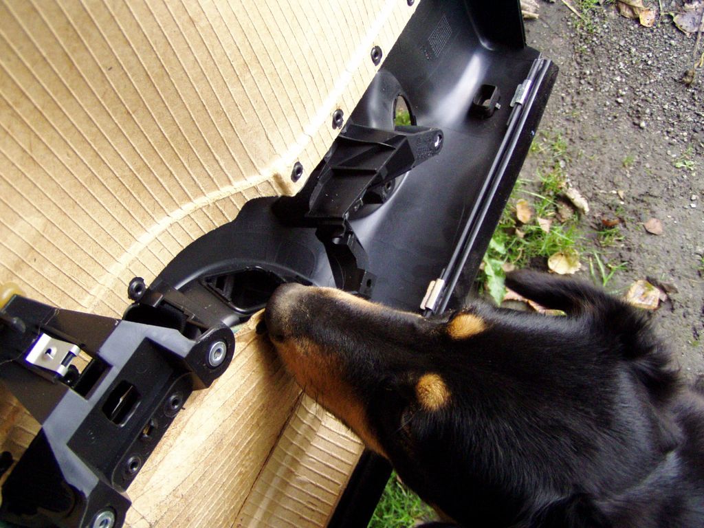

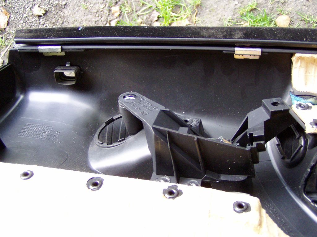

tady jsou ještě fotky od Alzafira, jsou na nich (kromě pejska :D ) vidět i ty sponky, na kterých to visí na dvěřích
bofi píše:Pod krytkou kde někteří mají ovládač na stahovačku okna je ještě jeden šroubek, který na fotkách není....
doplněna fotka

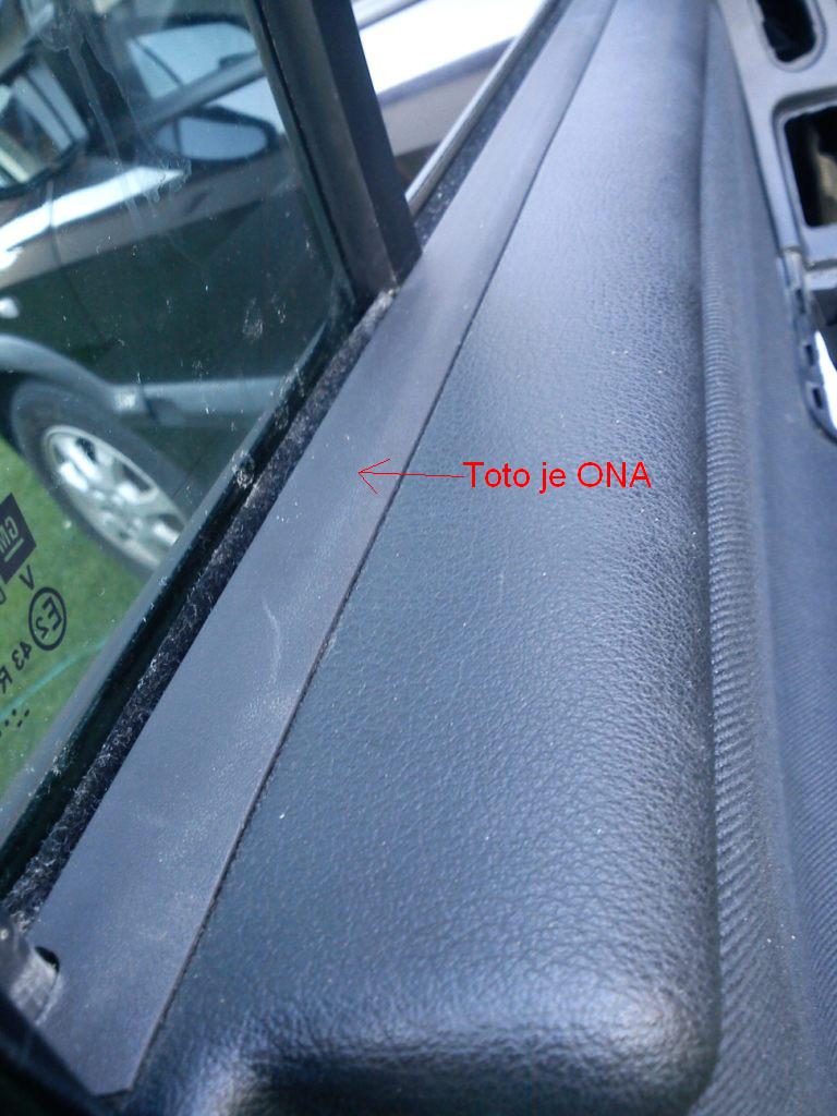

No nazdar. Tvoj návod mi pomohol, aj ked len na 50 %. Trošku som, mal problém s vylúpnutím madla (predsa je to len plast a nerád by som ho mal prasknuté). Ale podarilo sa. Ale tvoj predpoklad že tapec potom len vysunieš dohora je mylný!! Ďalej som sa nedostal. Vyzerá to ako by tomu vysunutiu bránila taká gumená krycia lišta. Skúšal som ju vytiahnuť, vypáčiť ale nijako to nešlo. Nevieš poradiť ??? potrebujem totiž odskúšať motorček centrálu.

Rozebíral jsem několik dveří, ať zadních nebo předních a vždy stačilo zlechka z boku na tu lištu zapáčit a pak to celé vytáhnout nahoru :wink:

Sice jsem to dělal jen na předních dveřích, ale podle umístění šroubů a konstrukce to bude velmi podobné. Stačí tapec kousek vyklopit od dveří, čímž zjistíš, že visí jen kolem okenního lemu. A pak přizvedávat od zadní části dveří směrem nahoru. Trochu násilí, ale musí to jít. Taky jsem se zprvu rosil :mrgreen:

Ta horní lyšta je jako by byla přilepená opravdu musíš pořádně zabrat... Ale jde to!!

zrovna dneska jsem rozdělával tapec ve předních i zadních dveřích a dělal jsem to už ani nevím po kolikáté.takže můžu říct,že pro mě je to už otázka rozebrání do pěti minut.ten tapec jak jste psali,že vám nejde sundat od toho okna tak bacha na to on je složen ze dvou dílu.jeden celý ten velký díl a k němu je kovovýma sponkama připevněn ten stírací filc co je u okna,takže když použijete víc násilí tak se vám může stát,že ho od tapecu odrhnete.už se mi to stalo a musel jsem to tam potom nacvakávat a mačkat kleštěma zpátky a už to tam tak super nedrží.já to dělám tam,že když tapec odkloním od dveří,tak vidím ze spoda aspoň na jednu sponu a pomůžu si šroubováken a tláčím do ní zespoda a jak už kousek tapecu nadzvednete tak už to potom jde.
