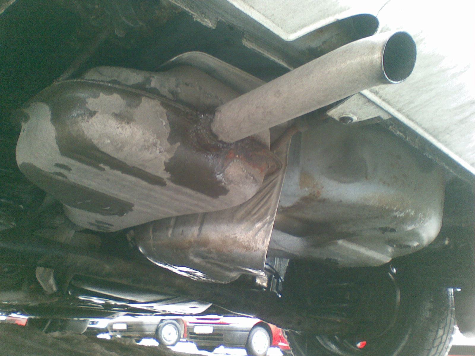

Ahojte, vsade je sneh a nedopatrenim som nacuval do zmrznutej kopy snehu.
dnes som zistil ze mi zozadu visi kryt rezervy. Bude ho treba prisorobvat nazad. Napadlo ma, ci tam nechybaju uz dalsie kryty, stredny a pravy.
radsej som to vyfotil - poradte, ci tam enchybaju dalsie kryty. vdaka

V pohodě nic tam nechybí, jen ti to stářím uhnilo a po najetí do snehu upadlo.
Re: kryt rezervy -nad vyfukom
čím méně krytů, tím lehčí auto, a zjískáváš na výkonu...já ho tam taky nemám...a asi ani neměl
je to kvůli teplo to je jasný, pro srandu tam neni
Není to kryt rezervy, ale tepelný štít výfuku. Bohužel přesto že je hliníkový, prorezne kolem upevňovacích šroubů a pak takhle spadne. Nově ho přišroubuj a pohodička. (v žádném případě nevyhazovat, jak psal už Adam, je to tepelný štít a pro srandu tam není!)

Me urezly ty srouby a nemam ho tam jak uchytit. Mam ten kryt doma, ale jeste jsem se k tomu nedostal. Mate nejake napady, jak jej tam pripevnit ??
já ho tam nemám už víc jak rok, protože mi ho vyhodili v servisu, kde mi měnili výfuk
a nic se neděje
Herry: krátké nerezové vruty, nerez podložky a natvrdo do podlahy....

Trdlo: Nj, ale to mi potom zacne vyhnivat podlaha.
Nezačne. Použiješ-li nerez vrut s vrtáčkem a nerez podložku s gumovým těsněním. Koroze v tom místě sice může přijít, ale to ti mezitím uhnije polovina jiných dílů...
