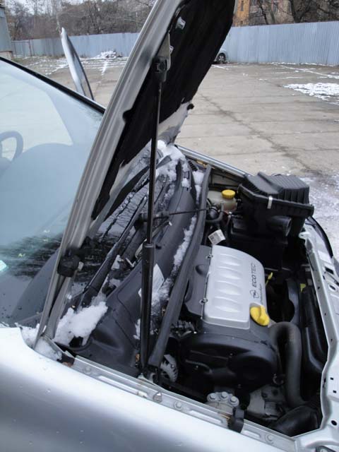

Tak je mám hotový,byla to pakárna,málo místa a vyměřování jako strojař.K nahlédnutí v sekci https://www.astra-g.cz/forum/viewtopic.php?f=24&t=13086.

Tak já se taky přidám, dělal jsem ji někdy na jaře, neotvírá se úplně sama, ale pro mně bylo hlavní, abych mohl vyhodit tu tyčku a přitom mi držela a nezavazela, když se budu hrabat v motoru, tak se mrkněte. Vzpěra je z Astry H víko motoru.
Re: PLYNOVÉ VZPĚRY NA PŘEDNÍ KAPOTU ZAFIRY
vypadá to hodně dobře, hlavně to vypadá, že ty úchyty se nemusí nějak bastlit, teda jestli je to takhle origo, jak to vypadá se zavřenou haubnou?
Kapota je normálně zavřená, nikde nic vidět. Nikde jsem nedělal díry, použil jsem ty navíc. Dole je to vsunuto do mezery mezi plechy a drží to fest, nahoře to taky nic nedeformuje, jako třeba u Géčka, tam jsem to zkusil Romanovi ale plechy jsou děsně tenký tak se to vyvracelo, ale něco vymyslím-hned jak bude čas.
