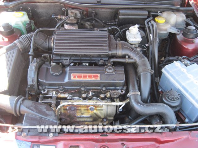

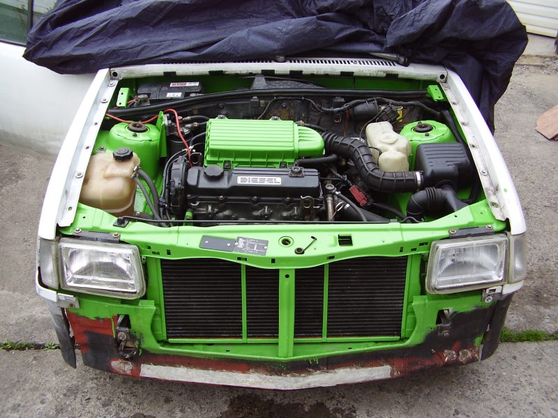

Tady fotky, jestli to pomůže ..
Moje 1,5D Isuzu a podtím 1.7TDS Isuzu .. skoro stejný
1.5D ISUZU předface 37kw
1.7 TDS ISUZU Předface 60kw

tj ale aby si měl kable na ty dalši čidla co tam jsou :) a jinak na STK koukají na typ motoru.. a kdyz budeš mít v techničaku 1.5 D a na bloku 1.7 tak to poznají :)

A s tim motorem na STK .. minule, když jse byl na STK, tak rekl, ze je to stary auto a ze nevi ani kde to ma hledat .. a stejne ted uz tam neni motor, co ta ma bejt, teď je tam motor z Corsy B a to sani zelený z mojeho Áčka .. a vše pasovalo ..
Vyměňovalo se to, ptz muj motor měl najeto kolem 355 tisíc .. a tenhle novej z Bčka teď má asi 140 tis ..a teď bych přávě chtěl 1.7TDS
Marwi>> to jsme taky viděl a není problém přehodit vodu na druhou stranu motorovýho prostoru. On tam stejně bude chladič z té 1.7TDS, takže vývody na vodu budou na druhý straně .. Tak to by snad mělo bejt v pohodě ta voda a Airbox ..

Mirda, díky za radu .. nejspíš máš pravdu, kamarád měl astru 1.7TDS a praskla mu na 8mi místech hlava, tak astra už není, má jen sání, turbo, IC, chladič čerpadlo, vstriky aatd, proste vse krom motoru .. tak se na to zkousim podivat na vsechno, jeslti neco poznam, co je tam navic atd ..
Pak další věc, co by se měla udělat, že tam půjde chladič z té 1.7TDS, ptz je kratší než můj .. takže ho dám doprostřed a po stranách vzniknou mezery, kudy můžu protáhnout trubky na IC, pak se koupí nějakej větší IC a dá se za nárazník .. aby se chladilo turbo ..
