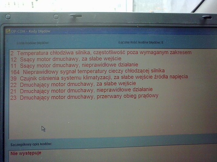

Zdravím, po nastartování se mi rozsvítí kontrolka motoru a chlazení ( ne vždycky ). Otáčkoměr spadne na nulu, otáčky kolísají. Po přidání plynu kontrolky zhasnou a vše je ok. Dneska mi dělal diagnostiku člen fóra p.Somik a zjistili jsme následující:
P0725 - porucha v sestavě motor/převodovka
P1335 - chybný signál otáček motoru podle ŘJ čerpadla vstřikování
Myslím, že by to snad mělo být nějaké čidlo nebo něco. Má s tím někdo zkušenost? Po vymazání chyb se při dalším startu kontrolky rozsvítily a už nešly zhasnout ani přidáním plynu. Nepomohlo vypnutí a opětovný start. Když auto vychladlo šlo vše ok i když se pak kontrolky rozsvítily, zhasly po přidání plynu. A dále, jelikož má p.Somik diagnostiku v polštině, nedozvěděli jsme se co znamenají chyby na přiloženém fotu. Neví náhodou někdo o co jde? Je to něco s chlazením, ale nevím co. Jestli by někdo věděl, budu vděčný za radu.. Jsem z toho celý nešťastný.. :(

2 teplota chladící kapaliny,frekvence mimo rozsah
39 čidlo tlaku klimy,malé napětí
sakra,ostravaci a neumí polsky :mrgreen:

taky to jde "vyszukat" na internetu http://translate.google.com/#pl|cs|

No vidíš to mě ani nenapadlo. Sice tady žiju už delší dobu, ale jak to tak vypadá asi jsem ostuda. :D

Ale jak tak na to koukám , spíše vadné čidlo, nebo špatné vedení(kabel, ukostření,kontakt)
Teď jen najít kde :?

Řekl bych vadné čidlo klikového hřídele. Ukazuje otáčkoměr při startování s chybou okolo 200 otáček?
Pozn. Jinak mít diagnostiku, přečíst chybové kódy a nevědět co znamenají, tak to je mazec.

Jo jo, to čidlo vyměním hned v pondělí. Na chybu otáčkoměru jsem se nezaměřil, takže nevím. Jinak p.Somik má kódy přeložené, jenže tyhle zrovna neměl. A i když jsem z Ostravy, polsky umím tak dvě slova :D

Po výměně snímače otáček klikové hřídele je vše o.k. Dík všem za pomoc. M. :)
