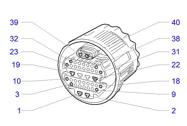

Re: Jak 100% poznat,ze je priprava elektriky na okna DO dveri??
X3 - dveře řidiče
Pin 2 = +12V stále z pojistky F3.20
Pin 8 = modro-bílý vodič z S17 (zadní okno vpravo)
Pin 11 = šedo-bílý vodič z S17 (zadní okno vpravo)
Pin 16 = modro-červený vodič z S17 (okno dveře spolujezdce)
Pin 17 = šedo-zelený vodič z S17 (okno dveře spolujezdce)
Pin 23 = signál z centrálního zamykání
Pin 31 = šedo-červený vodič z S17 (zadní okno vlevo)
Pin 32 = modro-zelený vodič z S17 (zadní okno vlevo)
Pin 33 = bílý vodič z S 17 (zámek oken zadních dveří)

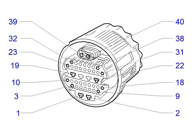

X4 - dveře spolujezdce
Pin 12 = +12V spínaných z pojistky F1.15

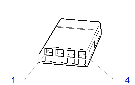

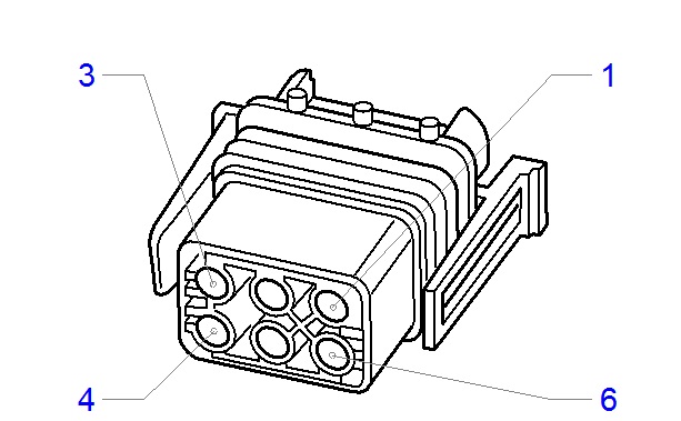

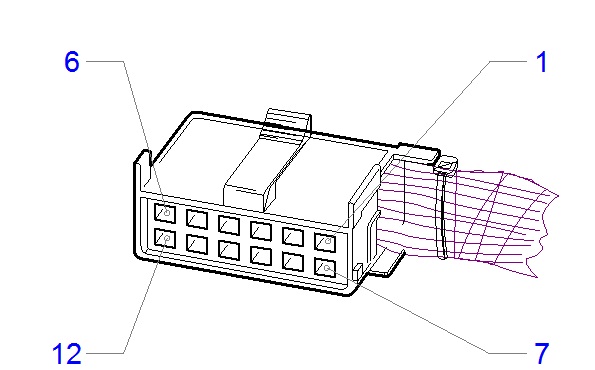

S17 - spínač spouštěče oken, dveře řidiče
M8 - motorek dveře řidiče
M9 - motorek dveře spolujezdce
S18 spínač spouštěče oken, dveře spolujezdce
Takhle už ti to stačí?
wow ty jsi VEDEC!!!! diky moc..
urcite mi to bude napomocno, kazdopadne jeste nez si to postnul, tak jsem uznal jako nejlepsi reseni metodu pokus omyl
:D zajel jsem na vrakac..tam poprosil o rozvody do dveri pro 5ti dver..pujcili mi je,ja napojil okynka..a ejhle..hybalo se to..
takze priprava tam je..ted akorat zajedu koupit hned jak budou ty penize ty rozvody pro 3dver a namontuju ty okynka..
