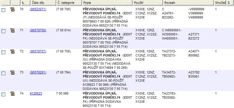

může mi někdo podle epc vypsat který mi budou sedět na mojí X10xe spíš konkrétně jestli by mi šla z c12nz

možná by to šlo, pokud budeš měnit F13 za F13, ta by měla být v X10XE, do C12NZ se dělala ještě i F10
ta F13 stejná pro oba motory je v rozsahu VIN, které jsou vidět na obrázku
