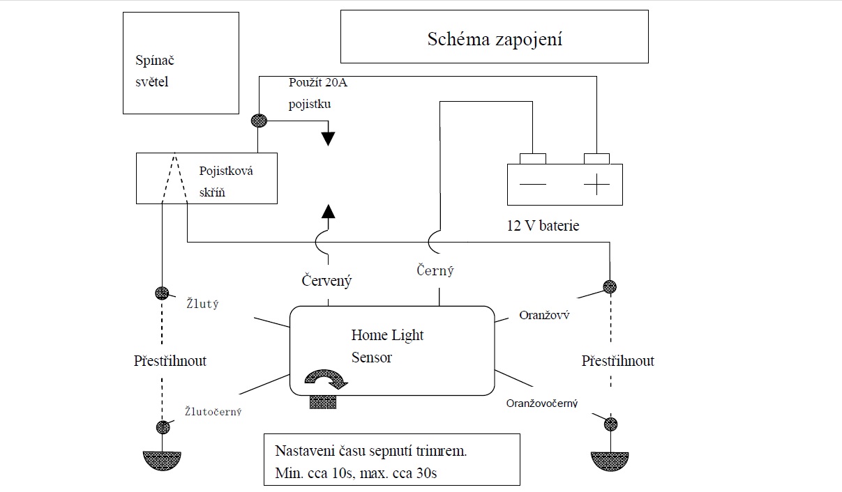

zdravim.kupil som si coming home a potrebujem pomoc z inštalaciou.na ktore piny napojiť uzamikaci impulz alebo ktory je uzamikaci a odomikaci impuls.prosim pozrite sa na to dakujem

Našel jsem si tento odkaz. Chci to delší dobu do auta, teď jsem se rozhodl že si to pořídím. je tu někdo, kdo by mi pomohl to zapojit? Někdo poblíž, ne z Chebu..

Kutil jsem, ale to by chtělo odbornou montáž, není to dioda připojená na světlo.

Já bych taky uvítal 1min, místo těch 30s. To mi na zavření brány nestačí, takhle budu muset zamknout, odemknout, zamknout.

Jak při odemčení, tak při zamčení, ale je tam čidlo, takže jen za šera a v noci. Ve dne ne.

no ved tie moduly su univerzalne, mozes si tam pripojit akekolvek svetla, nielen predne, mozes tam dat aj spiatocku, ak mas osvetleny podvozok tak ten - fantazii sa medze nekaldu a budit sa to da cimkolvek, nielen centralom, ak to ma trimer na nastavenie intervalu tak by mozno stalo za pokus ten trimer nahradit inym s vacsim odporom a vyskusat ci sa nepredlzi cas zopnutia, pripadne ak na regulaciu casu pouziva RC clen tak skusit zvacsit kapacitu kondenzatora.
