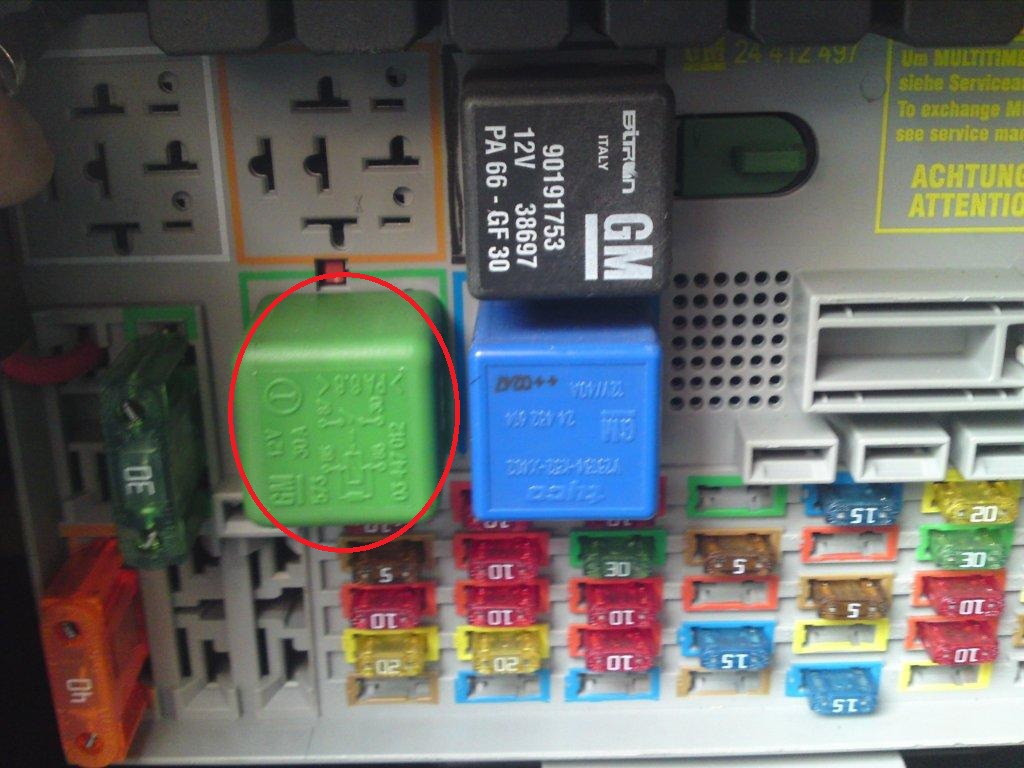

Tak dveřáky a kabely v půchodkách jsou OK :? Zjistil jsem , že se v pojistkové skříni i za naprosto klidového stavu auta ( vše vypnuto) hřeje zelené relé v druhé řadě, na první pozici. Jen se mi nikde nepodařilo vyčíst, k čemu slouží. Při zamčení sepne, po zhasnutí vnitřního osvětlení rozepne. Pak dostane odněkud inpuls, sepne, rozsvítí interiér a zase vypne. Co to relé ovládá? Může být KO, když spíná a rozepíná? ( nejsem elektrikář, tak opatrně na mě :cry: )

No zelené relé je hezký popis ale když ho vyndáš tak pod ním je číslo a dle něj bych mohl snad najít k čmu bude :-)
Opel Astra G 5 dveří 2003 Opel Astra G Cabrio 2003 Audi A6 Allroad 2003 Škoda Octavia Super 1961 Zetor 25K Jawa 23 Mustang *2 a golden sport 1 Jawa 21*2 Jawa 20 *3 aaaa Prase
OP-COM.PROFESSIONAL.CZ, VCDS,FO-COM,TEXA NANO a dětská hračka SCANMASTER
hansdob
Příspěvky: 430
Registrován: 29 říj 2009, 20:06
Bydliště: Dobronín
Re: Vnitřní osvětlení Zafira A
Příspěvek od hansdob »
No tak nevím z které strany myslíš ale já odhaduji relé 11 a bude to na zadní vyhřívané sklo a máš špatné kabely v průchodce pátých dveřích. Musíš ty kabely povytáhnout nemusí být zlomené jen v té gumě ale malinko před ní či za ní již jsem se stým setkal několikrát.

Je to relé označené č. XII. Omlouvám, se, zapomněl jsem vepsat do textu :-)

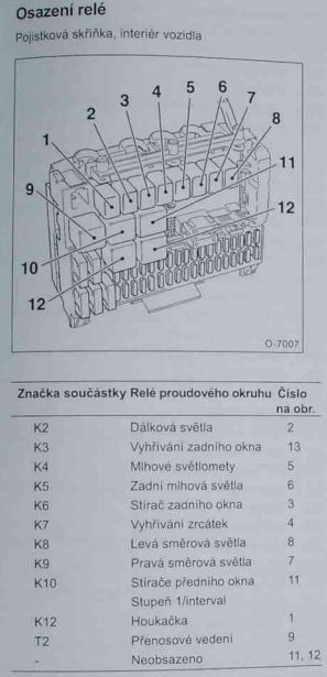

mrkni na tohle, je to z knihy "Jak na to", strana 295 - Osazení relé

Tak jsem z toho trochu zmatený. podle nákresu mi nesouhlasí skoro nic. Nevylučuju ovšem, že se původní majitel hrabal v pojistkách a nedal vše, tak jak patří. Pro jistotu přikládám foto. To hřející se relé je to zelené v červeném kroužku na pozici s označením XII.
