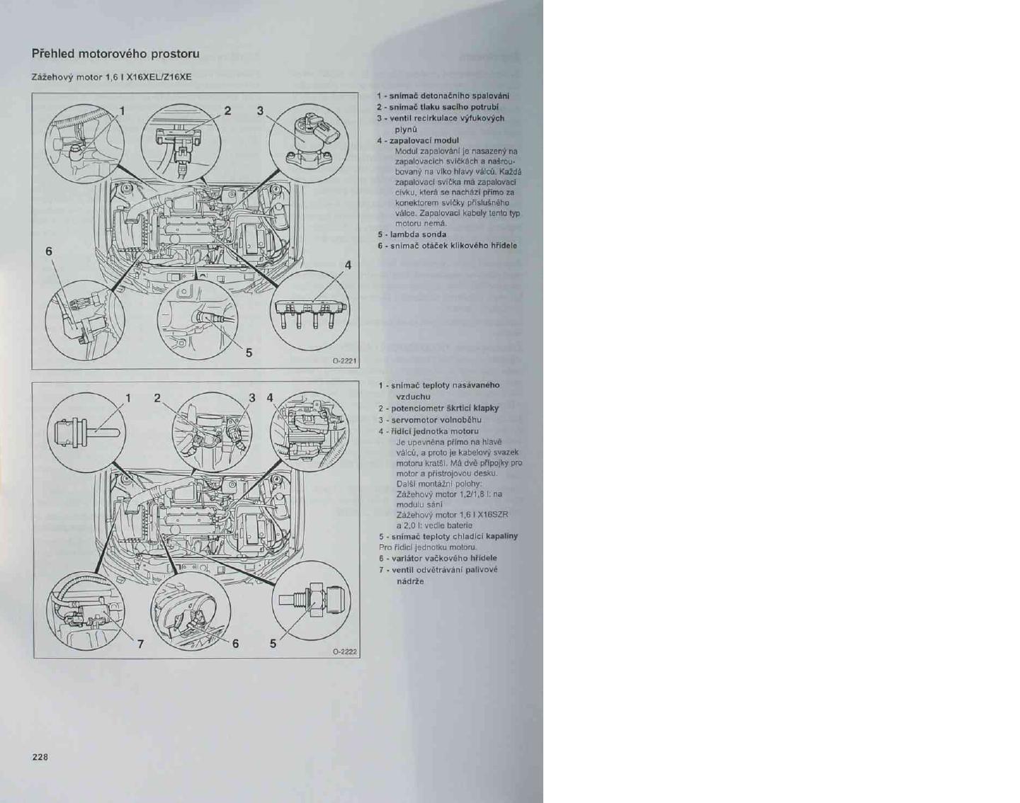

Já teda nevím, jak na jiných motorech, ale já ho mám přicvaklý na vrchní části airboxu: černý váleček, vedou do něj trubičky přepadu benzínu, která potom mizí do vnitřní části pravého předního blatníku do uhlíkového filtru benzinových par. A samozřejmě přivedený kabel.
Na obrázku položka č: 7.
Ale jestli je to na žirafě jinak, tak sorry.
