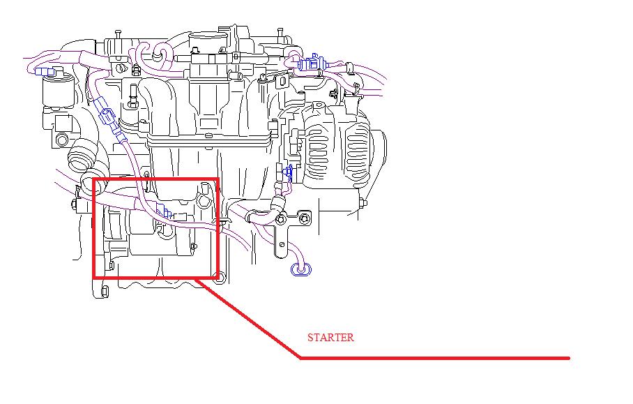

Podle schéma mezi zapalovací skříňkou a startérem není žádné relé (mimo automat, kde je blokování startování od polohy volící páky). Dle mého názoru, závadu je třeba hledat následovně.
Pomocník otáčí klíčkem do startovací polohy.
Pokud je slyšet pod kapotou při zapnutí klíčku klepnutí (přitažení kotvy k elektromagnetu) je špatný (opálený) kontakt v elektromagnetu nebo je startér špatně ukostřen, jsou špatné uhlíky nebo opálený kolektor ve startéru a nebo v nejhorším případě spálený startér (to je ale dost nepravděpodobné).
Pokud klepnutí pod kapotou není slyšet ale kontrolky svítí může být špatný kontakt v zapalovací skříňce, nebo je opět špatně ukostřený startér.
