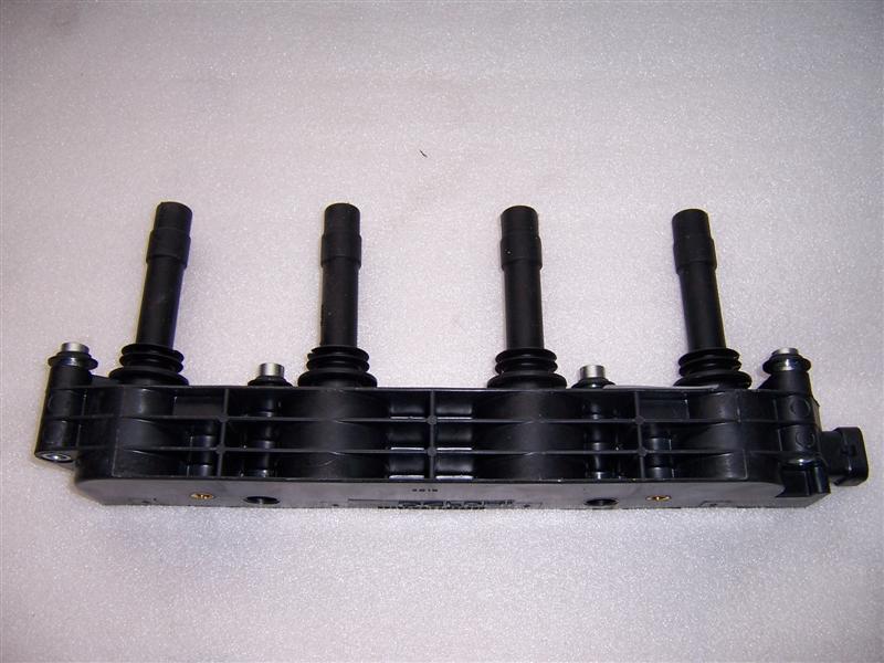

Mám servis elektroniky,takže jsem dost dobře vybaven na různé laborování...Jinak tady je obrázek druhé lišty,z které jdou po úpravě použít gumy...A tyhle jsou dostupné-bratru 300,- za 4 ks...Aspoň takhle mi je prodává maník vedle v servisu...
Ještě chci dořešit úplné odříznutí trubek z původní lišty,nasazení gum (celých)na svíčky a nasazení zkrácené lišty přímo do gum..Pokud tohle vyjde,tak už příště žádný Opelservis nevymění ani jednu lištu..

Ten rozměr je 49 mm.
