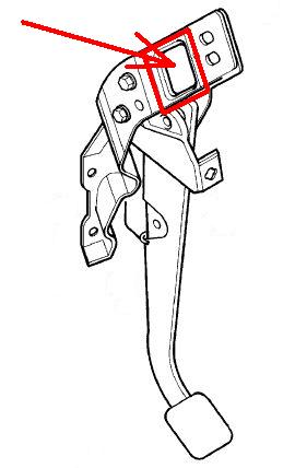

mno to mi tedy není jasné proč nám to nefunguje, ta Zafira je z Italie, má to výbavu comfort, ale má automatickou klimu,a nemá pal.počítač. Ten kontakt na brzdě najdu jak? Vůbec tam dole není nic vidět, všecko je zadeklované, nějaká rada?
Re: aktivace tempomatu, kde??
Příspěvek od Mike.S »
musíš si lehnout pod pedály a posvítit si tam, je to v úplně horní části pedálu a hledej něco takového Obrázek tohle je teda spojkový spínač, ale vypadá to podobně a heldej to v těchto místech
edit: foto zapůjčeno od uživatele langdon2 (s dovolením :oops: )

Tempomat funguje až nad 30km/h.
Mám taky Zafiru Comfort 2.0DTI 16V, nacvakl jsem a připojil páčku a tempáč fungoval.

fu...k :-)
Málem sem si zlomil krk, hlavu mám otlučenou od pedálu, ale stejně tak vysoko, jak je na obrázku, není vůbec vidět.
Není to moje auto (otcovo) takže nechci sundávat ten plast kolem pedálů...
Nedá se to zjistit jinak?
Volal jsem RomanoviK, ale asi užívá svátků jako já, takže "něpremáva" :D , zkusím po novém roce.

Aby jsi to viděl, musíš si spodní kryt sundat. Drží na dvou svorkách a dvou šroubech.
ono ani tak nejde o ten kryt, ale o to, že je tam výdech topení na nohy a ten se dá sice velice snadno sundat, ale zpátky se dává hoooodně ku*ewsky, když nevíš jak na to a nemáš ten správný grif, tak to tam nenasadíš zpátky a musí jít potom dolů celý středový panel, mně to dělal RomanK a taky se mu to nepodařilo hned na poprvé a to ví jak na to :?: pokud Ti auto jezdí, tak to raději nech až po svátcích :wink:

jo, koukal jsem na to, nechám to po svátcích a dohodnu se s RomanemK. :-)
Příspěvky: 6220
Příspěvek od Trdlo »
Mike: Ale prd velebnosti, zkrutíš se pod to, pak zešikma zespodu nasadíš a jen dorovnáváš a tlačíš přitom doleva. Pohoda. Jsou mnohem horší věci. :D
