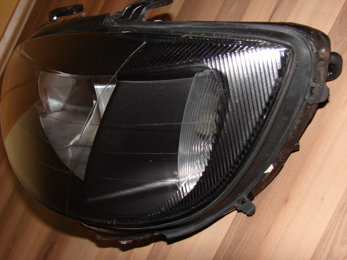

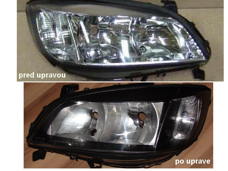

jednoducha uprava svetiel pri troske sikovnosti na zafire.
1 .po vymontovani svetiel za pomoci teplovzdusnej pistole som zacal nahrievat lepidlo(tu lepkavu hmotu) ktore spaja priesvitny plast s ciernym.
2. pri nahrievani cca 3-5 min celeho obvodu som postupne zacal z kraja plasty od seba odliepat.
3. v priesvitnej casti je dvomi srobami uchyteny plast (chromovy ramik) ktoreho farbu som chcel zmenit na farbu auta(mojom pripade ciernu).
4.bolo nutne vybrat sklicko smerovky a zalepit parabolu smerovky aby ostala chromova.
5. obrusil som zvysok ramika (okrem zalepenej paraboly smerovky) jemnym smirglom do hladka.
6. prvy nastrek bol zakladom na plasty (dolezite) a potom nasledovala farba 2x a po uschnuti este 2x lakom
7. po uschnuti som zmontoval vsetko naspat, znovu za pomoci teplovzdusnej pistole som nahrial obidve polky svetla a po zlepeni som ich este nahrieval a stlacal k sebe aby bol spoj vodeodolny.Alebo je tiez mozne vycistit obidve strany a zalepit nejakym PU lepidlom,len potom je moznost znovu rozobrat svetla v haji.

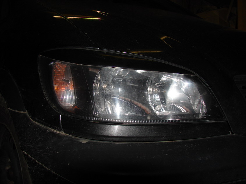

vypadá to pěkně, nahoď ještě fotku jak to vypadá na autě
- marko100le
- Příspěvky: 337
- Registrován: 07 čer 2009, 08:27
- Bydliště: ruzomberok
Re: Uprava prednych svetiel na zafire
Medzi casom som pridal este mracitka.
Fotky su z garaze pri spinavom nenalestenom aute tak sorry za kvalitu dufam ze postacia
