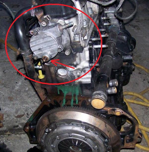

Ta vakuová pumpa je toto když jsem z ní vyndal hadičku tak byla od oleje - pumpa jde nějak přetěsnit?

pod vakuovou pumpou by mel byt pry naky ,,o,, krouzek
(tady na foru sem se uz ptal)
