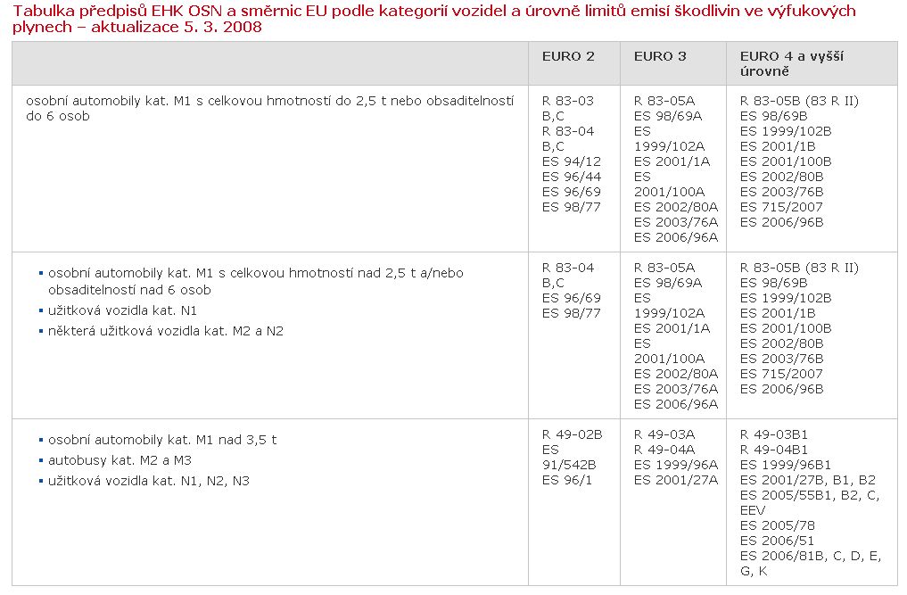

dovolil bych pouze doplnit info o prvním písmenu v označení motoru
X....EURO2 - "ekopoplatek" 3.000,-
Y....EURO3 - bez "ekopoplatku"
Z....EURO4 - bez "ekopoplatku"

Já při přepisu astry taky platila poplatek 3000,-. Sice jsem se někde dočetla, že motor už splňuje novější normu, která ale v době "vydání" motoru nebyla ještě schválená, tak museli dát tu starší, že prý když se sežene nějaký oficiální lejstro od opel zastoupení, tak to jde nějak uhrát, ale nezkoušela jsem to.
ASTRA 2,0 DTI, Y20DTH

Značení od výrobce se nemusí shodovat se zápisem čísla normy Evropské Směrnice českým úředníkem do TP!!!!!!!!!
Nejdůležitější pro úřady je to číslo!!!!!

Jj, zmrzlinko, Y20DTH má normu 98/69A - to je Euro 3 tedy bez poplatku, vím co mám v novém TP.
Ty tam máš zapsáno asi 96/69 tedy Euro 2 a proto ten poplatek 3tis.

Trdlo: Přesně tak, mám tam 96/69, proto mi naúčtovali ten ekopoplatek.
Apik: Já sem to četla někde na netu v nějakém článku, že tato astra už je "novější" a neměla by poplatek platit, ale že se to musí dokladovat nějakým papírem ze servisu. A údajně si za ten papír naúčtují skoro stejnou částku, co je ten poplatek.
