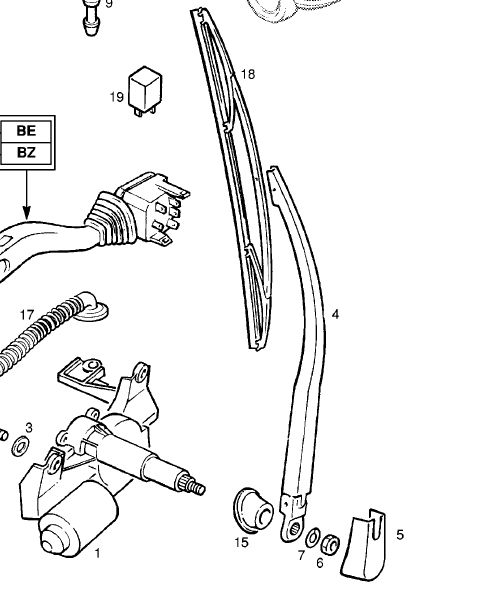

Ahojda, mám Zafirku bez zadního stěrače (je tam jen úchyt se šroubem, který se točí když ho zapnu)
Kde celej stěrač sehnat?

na vrakáči nebo v Opelu
tady to máš origo: 4 - 12 73 389 : 697,- Kč
5 - 12 73 789 : 64,- Kč
6 - 20 68 204 (matka M8x1.25) : 8,- (v kšeftě se spojovacím materiálem koupíš za pár halířů)
7 - 12 74 381 : 2,- Kč
15 - 12 73 976 : 60,- Kč
18 - 62 72 213 : 276,- Kč
suma sumárum: 1107,-Kč
