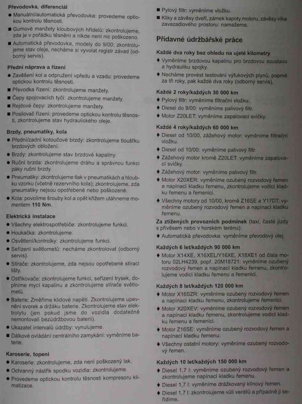

INSP nemá s výměnou oleje nic společného, to si musíš hlídat sám, tady máš víc k tomu InSP:
je to z knihy "Jak na to"
