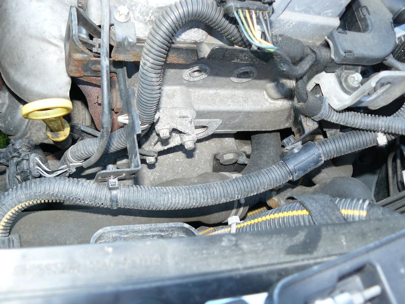

Hoi vsem, ja vim ze o EGR toho jsou tu tuny ale nikde jsem nenasel co presne potrebuju. Takze hodlam vycistit EGR ventil (auto vubec netahne za studena). Mno ale nemuzu jej jaksi nalest. Tak jestli by mi nekdo poradil budu rad. Na fotce je muj motor, ale at koukam jak koukam tak ho nemuzu najit. Dival jsem se i do EPC a nasel jsem na motoru pouze dil s cislem 8. Tak prosim poradte kde (je mi jasne ze musi byt nekde mezy vyfukovymi svody a sanim).

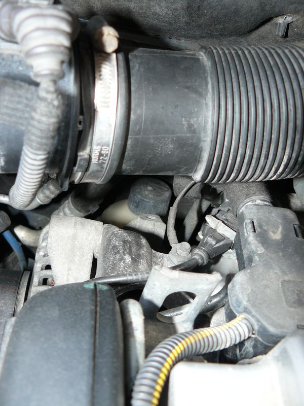

A ta druha vecicka. Co to za nadobku. Nachazi se za vahou vzduchu. Napadlo me, ze by to mohl byt olej do serva.
Re: EGR a nezmana nadrzka
Máš pravdu. Je to nádržka na olej do serva

Hej, ta nadobka je nadrzka na servo olej...

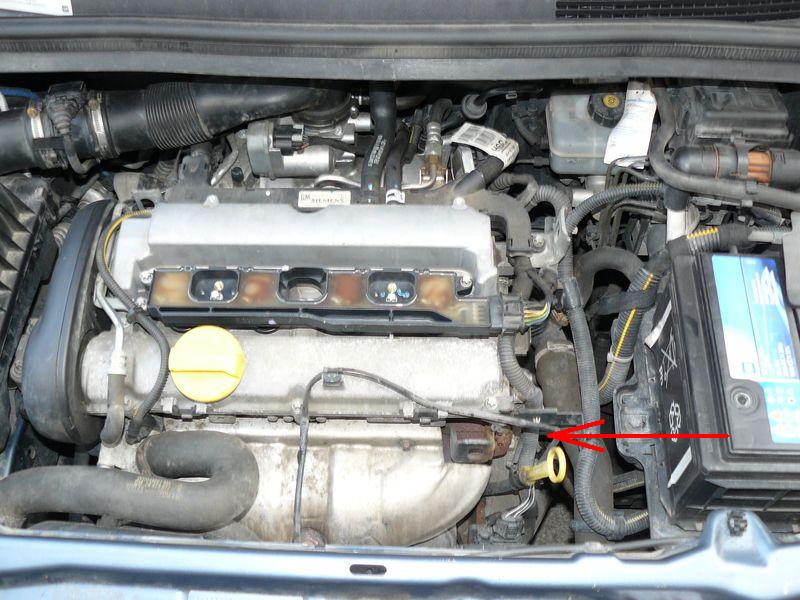

Mexxo: X18XE1 a Z18XE to mají jinak. Není to stejné.
HerryCZ: Vyfoť motor z pohledu od baterie, označíme ti to přesně.

Mno takze jsem se k tomu nedohrabal, snad zitra, ale dle vyjadreni Galla, nekdo mi ukradl EGR. Jinak jsem dnes mel moznost kouknout na Z18XE a tam, kde jsem EGR predpokladal, tak tam byl. Ale ja ho tam nemam.

To ano, zaslepit jde. Ale fyzicky tam být musí. Abych řekl pravdu tak si teď absolutně nemůžu vzpomenout kde ten tvůj motor EGR má  Není náhodou z boku společně s termostatem? Jako to má Z10XE, Z12XE? Tam jak ukazuje MEXXO? Tam bývá o dost menší než klasický EGR.
Ale jak jsem teď koukal na nějaké fotky, tak ho tam asi nemáš. Divné
 Není náhodou z boku společně s termostatem? Jako to má Z10XE, Z12XE? Tam jak ukazuje MEXXO? Tam bývá o dost menší než klasický EGR. Ale jak jsem teď koukal na nějaké fotky, tak ho tam asi nemáš. Divné

Takze konecne se mi podarilo nafotit tu cast kde my EGR mel byt.
