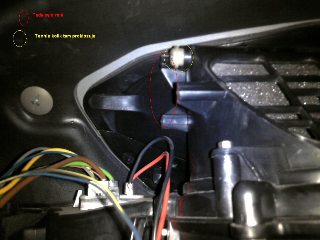

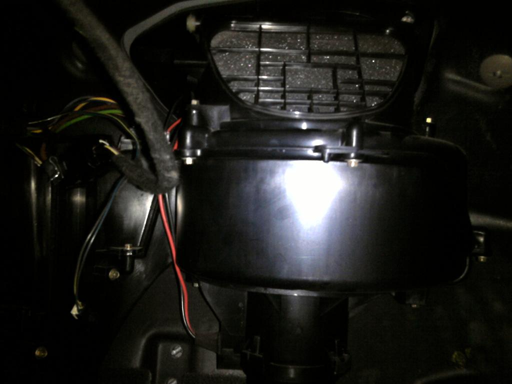

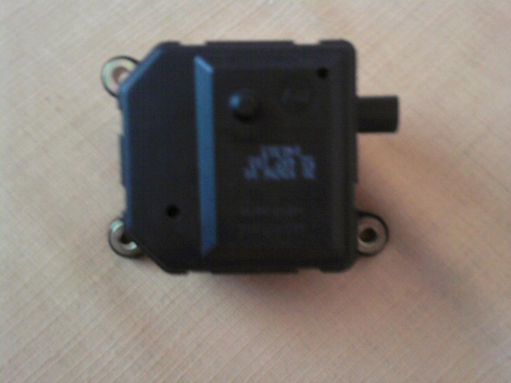

Čau tak dnes mi něco vrčelo v interieru bylo to pod begem u zpolujezdce stačilo pootočit klíčkem do 2 polohy a hučelo. Tak jsem sundal kaslík a zjistil jsem že vrčí relé k vnitřní cirkulaci vzduchu 8) jsem si řekl parada mam to zajel jsem do opla stim že koupim namontuji ale ta cena :cry: 3500,- :cry: tak mi nabídli druhovýrobu ale německou 8) za 1500,- zitra jí budu mít tak namontuji a snad to bude vpoho 8) Už to někdo zvás taky měnil???

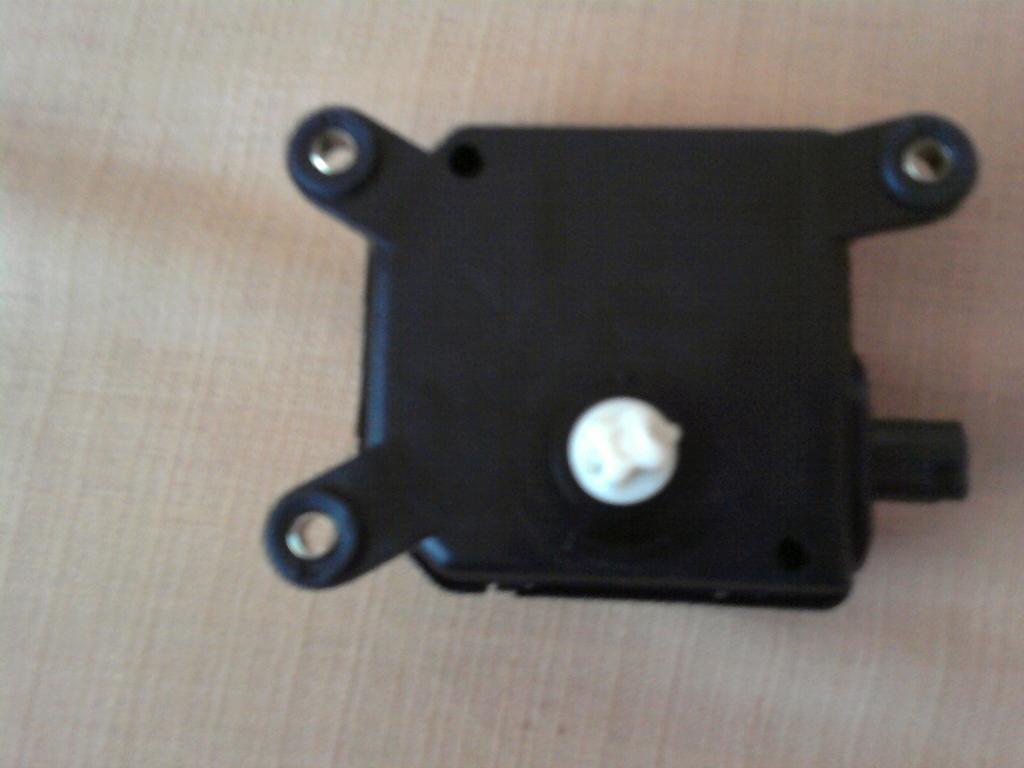

Tak to relé to nebylo :( :cry: to relé se točí furt ja bych řekl že to možna bude ten kolíček v ty klapce do kterýho jse strká to relé aby ho pohanělo jenže se nezastaví jede furt nevíte co by to mohlo být???

Tak už jsem na to přišel byla prasklá trubyčka na klapce ktera zavírá a otevírá vnitřní okruch vzduchu 8) Tudíž moturek prokluzoval a dělal nepříjemný zvuk origo klapka stojí 1300,- ale zlatej vrakáč za 300,- :lol:
