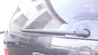

Tak mám pro nás další hecakci
a Vectra flat blade wiper arm and blade on the rear:
ObrázekObrázek
kolik to stojí v oplu?

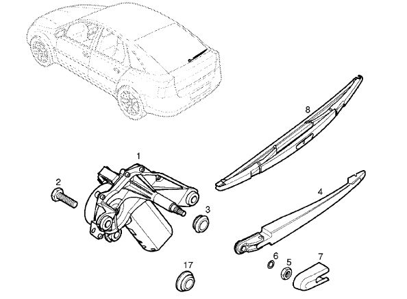

Příspěvek od Mike.S »
díl č. 3: PRŮCHODKA, MOTOREK STĚRAČE ZADNÍCH ČELNÍCH DVEŘÍ, 12 73 791, cena 15,- Kč
díl č. 4: RÁMENKO ZADNÍHO STĚRAČE, 12 73 392, cena 654,- Kč
díl č. 5: MATICE, M8, RAMÉNKO ZADNÍHO STĚRAČE K MOTORKU, 20 64 016, cena 7,- Kč
díl č. 6: DESTIČKA NAPÍNACÍ, RAMENO K ČEPU, 12 74 381, cena 2,- Kč
díl č. 7: KRYT, RAMÉNKO ZADNÍHO STĚRAČE, 12 73 848, cena 31,- Kč
díl č. 8: STÍRÁTKO, STĚRAČ ZADNÍHO OKNA, 12 73 520, cena 318,- Kč
sum sumárum: 1027,- Kč

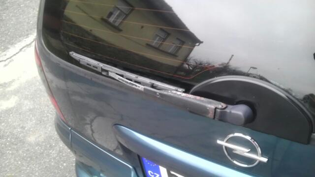

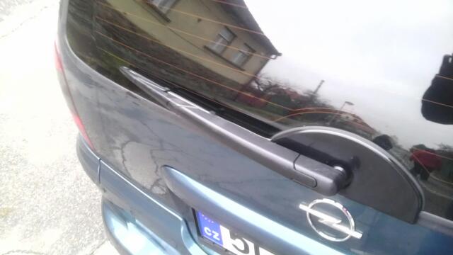

Tak a je to tady panove :-)
A po
A po
Pred
Pred
