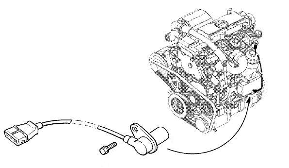

Prosím o radu.Kde je umiestnené na motore 2.2 DTI čidlo vačky a kľuky?Na diagnostike to vyhodilo ako chybu po odblokovaní to zase funguje(ale dokedy).Nevieťe poradiť čo s tým?

Čidlo kliky máš viz. obrázek, ale čidlo vačky snad diesly nemaj ne? Ale tím si fakt nesem jistej

Čerpadlo má taky vačku a snímač je v čerpadle. Vačka na hlavě válců snímač nemá. Čidlo kliky je na bloku motoru pod olejovým filtrem.
