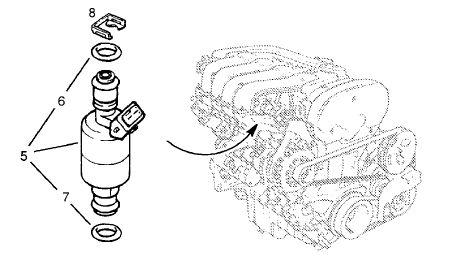

Prosim vas neviete aky je postup pri vymontovani vstrekov na Astre G X16XEL 1998....?? Nikde som to nenasiel. Ako a co mam prv vymontovat? A ci mi treba nejake nove tesnenia alebo nieco take ked ich vyberiem??? A este posledna vec ci sa da v opli dat do rj novsi software a co by to stalo. Dakujem :? :? :? :?

Vstřik je zajištěn pomocí perka na lištu s palivem, takže lištu uvidíš jak sundat, a ještě než ji sundáš musíš vyndat ty pojistky-perka. Nejvíc ti napoví obrázky:

Dakujem za obr... 8) 8) A ked ich vyberiem nebude treba kupovat nove tesnenia alebo nieco ine?? Zas nechcem to rozobrat a potom vlakom ist 30km do oplu na suciastky... :?

Samozřejmě, těsnění na obrázku číslo 6 a 7, dát nový. A i ty perka, stojej pár korun.
Těsnící kroužek vrchní - 5817557 - Cena 56,- Kč
Těsnící kroužek spodní - 5817563 - Cena 62,- Kč
Pojistné perko (příponka pérová)- 817921 - Cena 17,- Kč
