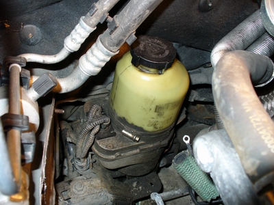

Prosim o radu, pokud mate nekdo zkusenost s touto zavadou:
Servorizeni cas od casu svevolne prestane fungovat. Po nastartovani nekdy znovu nabehne, pak treba chvili pracuje a znovu vypadne. Na zaklade prectenych odkazu s klicovym slovem servo jsme provedli na aute nasledujici:
1. Nasli jsme servo (fakt to byl kumst-motor Y22DTR-Zafira-skovane jak to jen jde), doplnili olej (byl tam zelenej, moc nechybelo.
2. Vymontovali alternator a poslali na repasi - promereno odbornou dilnou a pry funguje bezvadne (jen preventivne vymenili lozisko).
3. Ted zvazuji jaky postup dale zvolit. Myslite ze by to mohl byt nejaky kontakt? Ktery? V pripade ze odchazi servo (jak je mozne ze po opetovnem nastartovani nabehne?)

servo vypada takto, je na nem napsano TRW ale neni to ani jeden z typu co jsou v knizce jak na to. Kontrolky prave zadny nesviti, baterka je dobra...
Nevite nekdo kde sehnat kdyztak druhy servo, kolik asi stoji a jak se to vymenuje? Problem je totiz i odpojit od nej tu elektriku, nejsou to klasicky el. zasuvky jak vsude jinde, vzadu jeste budou nejak chyceny hadice hydrauliky...

Ak máš servo TRW II. generácie, tak to sa dá diagnostikovať cez diagnostický kábel. Skús ho napichnúť či tam nemáš uložené nejaké chyby. Ak poznáš niekoho s OP COMom tak sa dajú robiť aj funkčné skúšky posilňovača - ale bacha na baterku, použi radšej nejaký záložný zdroj.

Ze serva vedou 3 kabelovy svazky - usti to vsecko v okoli baterky (do skrinky jak jsou pojistky) a hlavne kostra u baterky - dratek s ockem na konci. Projdi ty spoje a hlavne kostru - ja ji treba mel uplne zoxidovanou...

ahoj, mel jsem ten samy problem a zabrala vymena serva... je mozne tam dat jakekoliv servo, ale vymena je uplne na houby... delal to znamy a servo menil dele nez vymena tesneni a vacek a ventilu na motoru...
me to vzdycky kdyz to vypadlo a zarvalo... pak to nejelo...
kdo mate PP od Davida tak to jde trosku poznat - jako jsem to poznal ja...

Ted nevim jestli jsem to spravne pochopil... tak že musím koupit nové servo? Kolik stojí? 30tis? No to snad ne...

Aha tak že celý topic se dá uzavřít slovy: Na tento problém platí jen výměna serva? .. nojo .. tajně jsem doufal že bude stačit repas altíku nebo nová baterka, nebo vyčisti kontakty na servu a tak podobně .. Díky za odpovědi
Re: stavkujici SERVO
ja ho sehnal za cca 3000 Kč...
no zkus se zeptat tady na foru...
od vymeny mam pokoj akorat je slyset kdyz tocim volantem, ale to je asi normalni...

kdyz jsme ho shanel ja, tak mi bylo receno, ze je to zrovna jedno z nejvíce poruchovaných...
