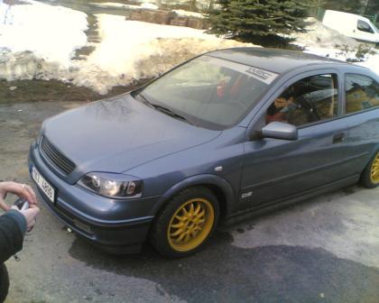

Hoj,mám takovej dotaz " raději se zeptám,než něco pos..u " :oops: :mrgreen: Chci své klasiko alu kola ( foto ) hodit do černé barvy.A tímto se teda ptám - je potřeba s kolama něco spešl udělat a nebo stačí pořádně očistit a pak " sprejem " nastríkat ? Děkuju za odpověd :lol:

Capone sprejem ? Nechci ti do toho kecat, ale jak myslíš že to dlouho vydrží ? A navíc to v černé nebude hezké... sorry, ale musel jsem :oops: :D

no můžeš sprejem,ale to ti dlouho nevydrží!Já to dělám tak,že svlíknu pneu a odvezu to 12km do jedný vesnice,tam je firma,co má práškovou lakovnu,dám jim to,oni to opískujou,nanesou v požadované barvě co si vybereš ze vzorníku komaxit,nechaj v peci zapéct,pak ještě jednou s bezbarvým lakem a za týden je to hotovo a všechny kola vyjdou na 1300,-,drží to skvěle a i vypadá,dělaj různé barvy a i s perletí!Možno nechat i lakovat plecháče!S klukama tam jezdíme často,já už měl od nich asi 5sad kol takhle udělanej a max spokojenost!V lakovně dáš tak 2000,- za jedno kolo a sprejem to bude příšerné,to je dobrý tak na plecháče!V prodeji je maník co prodává kola,a já mu tam přidal fotku,kde mám tímto stylem nalakované alu na zlatou barvu s perletí!Jinak v mém topicu mám foto rapida a ten má zas bílé alu takhle udělané! 8)
Lakujou i rámy,ramena,pružiny,třmeny atd...všechno možný na zakázku!

S dovolenim jsem si pučil foto na ukázku " kola od Miro.desing " za mě je to 8)
Štráda :to zní moc zajímavě,kouknu,zda není nějaká firma v Praze a spol,která by to dělala...

Je to fakt dobrý a kvalitní,drží to,krásně se to myje a odolné i proti kamínkům!
V Práglu určo něco bude,já tu v okolí mám 2 tyto firmy,jednu těch 12km a druhou asi 30km.
Z fotky nic moc,ale na vlastní oko paráda,ale bílé je maximum nářez!
