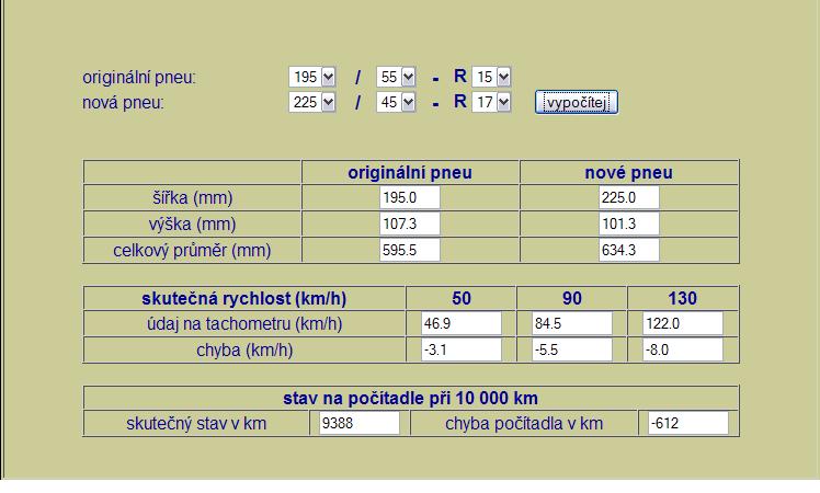

Myslím že 225/45 je to zbytočne široké aj vysoké=velký priemer. Porovnaj si tu priemer origo kolies a týchto. Tento rozmer bude na priemer o 4cm väčší! To je už dosť. Nedá sa s ním dohodnúť?

a tak ves, mne by ani nevadilo ze ten tachac bude silhat...srat do neho, sak pri 130 len o 8kmh takze pohoda..
