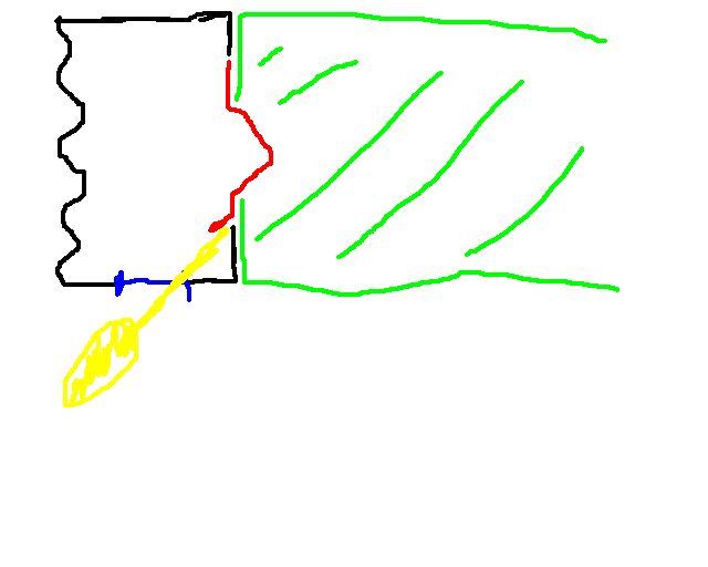

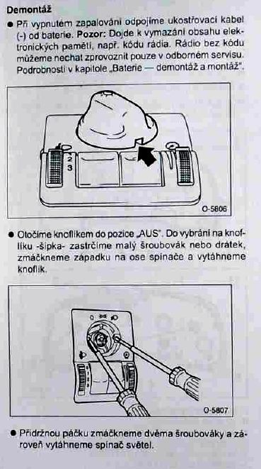

Jeden vlevo, jeden vpravo. Hodně zešikma a zatáhnout. Jde to vcelku lehce. Ucítíš, jak to perko odkláníš tím šroubovákem.
demontáž vypínače.jpg (58.47 KiB) Zobrazeno 5666 x

jj taky sem koukal do knihy,ale cpu to tam jak ko*ot a furt nic me to jde teda asi pekne ztuha nebo nevim!! :evil:

Moc těžko to nejde, je tam na každý strně plech cca 5mm širokej, za ten zasuneš šroubovák a odkloníš ten plech směrem ke středu vypínače, pak už jen zatáhneš a je to venku. Vypadá to složitě, ale jak to vyndáš, pochopíš, že je to sranda. :wink:

pudu to za chvili vyzkouset, ten plech je tam jako nejaka pruzinka chapu, ale moc tam nevidim kam presne zasunout sroubovaky, a zesikma myslis jako skoro vodorovne s palubovkou ju?

no cca 30° rozdíl od roviny palubovky. :D Newim, musíš to zkusit, fakt jednoznačně poznáš, že jsi za tím plíškem a odkláníš ho. Je to přesně jak jsi napsal, pružinka jakoby tvar V a to V je v otvoru jakoby závlačkou, newim jak to popsat....
Omluv obrázek, je to rychlý črt:
Zeleně palubovka, Černě vypínač, Červeně pružina, Žlutá šroubovák

tak uz sem to zmaknul!!jednoduchy jak facka v te knizce je to pekne blbe nakresleny, musi se to dat skoro vodorovne s palubovkou.....delal sem to kvuli podsvetleni, starou diodu sem vyhodil a napajel 5mm modrou sviti pekne, misto zarovky sem dal 10mm diodu sviti taky pekne ale nvm jak je to mozny ale sviti to do fialova pritom je taky modra, zkousel sem je pak za tmy v koupelne a rek bych ze ta 10mm ma opravdu nadech lehce fialove tak to asi predelam za 2x 5mm ty sou opravdu 100% modry

Zboku sú dva pružné pliešky, tie sa musia napružiť smerom k sebe. Potom treba trochu silnejšie ťahať von. Obrázok je dobre nakreslený, keď to vyberieš a uvidíš, všetko bude jasné.

Taky jsem se s tím poprvé (*r*l) přes 20 min :( . Chce to trpělivost a 2 šroubováky. Taky Trdlův nákres. 8)
