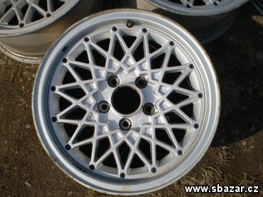

Studuji to tady studuji,ale žádnou konkrétní odpověď najít nemůžu. Můžu mít na Géčku tyhle disky z omegy?
Jsou to 7J x 15 ET33. Právě z toho ET33 mám strach. Nechci mít žádná brutální kola. Chci na ně obout standartní 195/60R15 a nechci ,aby mi lezli z lemů nebo snad někde škrtali. Má někdo zkušenosti? Prosím !!!

Opravdu nikdo nemáte zkušenosti s ET 33?

budou o 2,5 cm více venku než klasický 6x15 et49

7Jx15 ET35 s pneu 195/60R15 som mal na svojej prvej Astre, (tak som ju kupil) nikde nic neskrtalo ale v predu uz je to dost na pohlad vylezle (ale nic extra v pohode) a vzadu to je ok aj na pohlad
tie tvoje su ET33 takze este +2mm viac venku
ja by som to tam uz nedaval

este opravim adama09 podla mojho vypoctu to bude o 28 alebo 29mm

půl palce + 16 jeden palec je 25mm
12,5+16= 28,5mm
