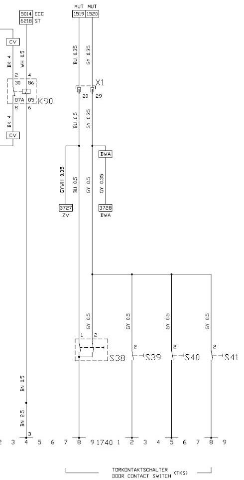

Skús premerať, či ti ten dverný spínač S38 spína kostru na vývode 20 konektora X1. Z toho konektoru to ide priamo na vývod 14 Multitimeru a pred konektorom odbočuje na vývod 15 Riadiacej jednotky centrálneho zamykania. Keďže ti nefachá ani pískanie nevytiahnutého kľúča z Multitimeru a ani zamknutie na závoru, je fakt možné, že je problém na spínači S38 na kontakte č. 1.

díky za snahu ale bohužel takhle vzdělaný já nejsem:( těmhle schématům nerozumím a říct mi přeměřit kostru konektoru x1:D tak to jsem vedle jak ta jedle:D no hold asi se na to vybodnu a zamykání bude jen jedno :)

tohle vím ale tomu schématu nerozumím :) nevím kde jaký konektor z čeho :) musite mi to říct jako laikovi :) vezmu diodu s baterou(to je moje zkoušečka) a mam to vyzkoušet kde?:)

OK. Demontáž dverného spínača už zvládnutú máš. To je ten spínač v schéme označený ako S38. Tak ho demontuj znova a pokiaľ sa vieš dostať na jeho spínacie kontakty, tak prilož kostru na jeden z dvoch kontaktov tohto dverného spínača a rozsvieti sa interierové svetlo. Pokiaľ priložíš kostru na ten druhý kontakt, tak má začať pískať píšťalka, že máš kľúče v zapaľovaní. V podstate žiadny multimeter ani skúšačku nepotrebuješ, pre začiatok stačí kus drátu a kostra auta.

Podľa schémy ten kábel od dverného spínača na rozsvietenie interiérovej lampičky by mal byť sivý. Ten druhý na píšťalku je modrý. Aby píšťalka pískala, nezabudni mať zastrčené kľúče v zapaľovaní.

hoši miluju vás:)...tak jsem to zkoušel propojit normálním káblem s kostrou a fakt to pískalo!!:) takže řešení bude asi koupit nový ten spinač že ?:) myslíte že to půjde koupit a kolik by to mohlo stát :)
