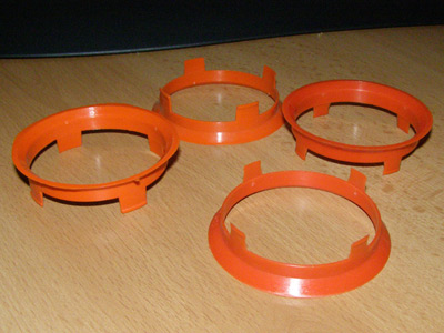

Ešte jedna otázka. Sú aj na origo diskoch od Opla tie vymedzovacie krúžky ? Ad: AstraMan Dík. Skúsim zabiť dve muchy. Zajtra zabehnem do pneuservisu, nech to znovu vyvážia a opatrne nasadia. Dohliadnem. Len neviem, čo spravím, ak to bude robiť aj naďalej. V servise sa s pneumatikami nemaznajú, hádzal ich k môjmu autu od vyvažovačky, cez pol dielne. Ale nemyslím, že by tým mohol tak závažne poškodiť napr. kord v pneumatike. Dúfam.

Astramene, ty tam nemáš středící kroužky??

Na těch originál opel nevím, ale s nimi problém nemám :wink: Na těch letních 17" je mám :D :arrow: Neměl jsem je na letních límcových 15" :?:

ja stredici kroužky nemam. ponevač rozdil pruměru stredove diry v kole je o 0,3mm větši než je stred naboje.

Myslel som to tak, že či 10g na jednom kolese je dosť na tú šarapatu. Trdlo tu písal, že už 6g sa musí prejaviť na riadení ale neviem či nemyslel obidve kolesá. Ak si dobre spomínam, tak keď som išiel do pravotočivej zákruty - bolo viac zaťažené práve ĽP koleso cítil som to najviac. Fakt dúfam, že to bolo len týmto lebo ma nenapadá nič iné, čo by to mohlo robiť. Na zimných do apríla úplne v pohode. Ozaj ešte jedna otázka: tie vymedzovacie krúžky, ak ich mám na origo plecháčoch je možné, aby ich machoš stratil pri predošlej výmene. Sú tam napevno alebo len tak nasadené. Možno blbá otázka ale nikdy som si nevšimol, že by v pneuservise robil niečo zvnútra disku. O tých krúžkoch som predtým nepočul. Dík.

Těch středících kroužků si ani nevšimneš, když nevíš co máš hledat a kde :wink: Jsou i označována pod pojmem VYMEZOVACÍ kroužky :wink: Bohužel ti ale nemohu odpovědět, zda je máš i ty nebo ne, jelikož jsem kola neviděl :?:

Vymezovací kroužky mám jen u neorigo alu kol. Na plecháče pokud vím se nedávají a na orig. alu jsme je neměl ani na jednom Oplu a žádný problém jsem nezaznamenal, pokud byly jemné vibrace od 100km/h výše, bylo to vždy vyvážením. Alespoň na mých vozech :wink:
