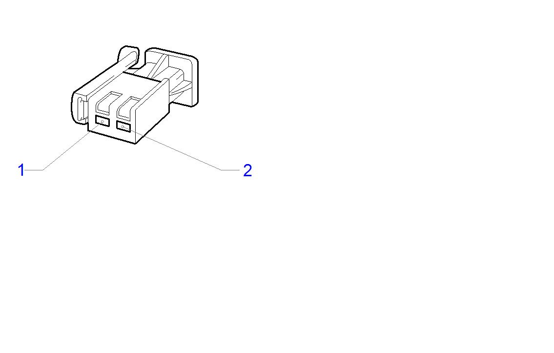

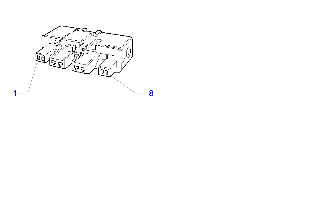

Pod sedačkou jsou dva konektory. X98 pro boční airbag a X36 pro vyhřívání sedadla a roznětnou patronu předpínače pásu na straně řidiče, či X37 a X99 na straně spolujezdce.
