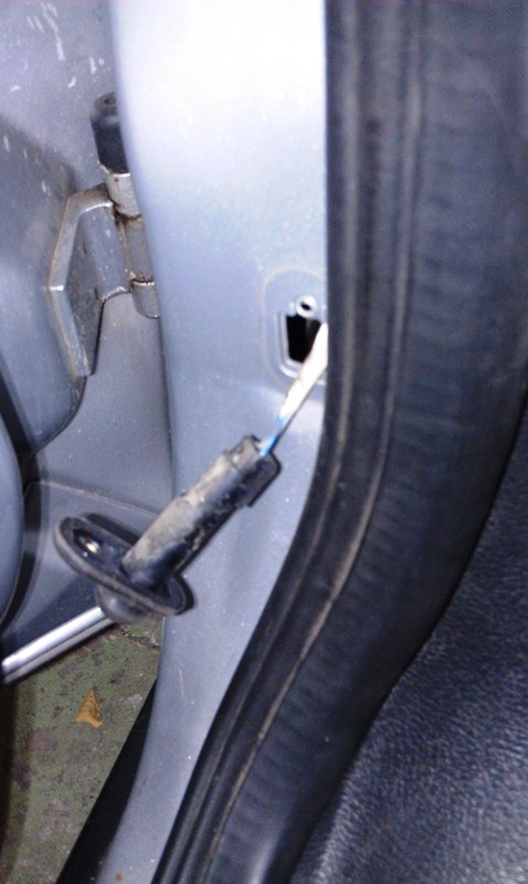

Re: Druhé zmáčknutí centrálu
Tak jsem to odšrouboval a tohle na mě vykouklo vedou k tomu 2 kabely a jinak nic víc nevěděl jsem co s tím mám teda dělat:) kabely vypadaly v pořádku
nepoškozené
Astra G hatchback, 1999, 1.8, 85 KW, stříbrná metla
Myslím že tohle s centrálem nemá nic společnýho.To bude mikrospínač v zámku.
