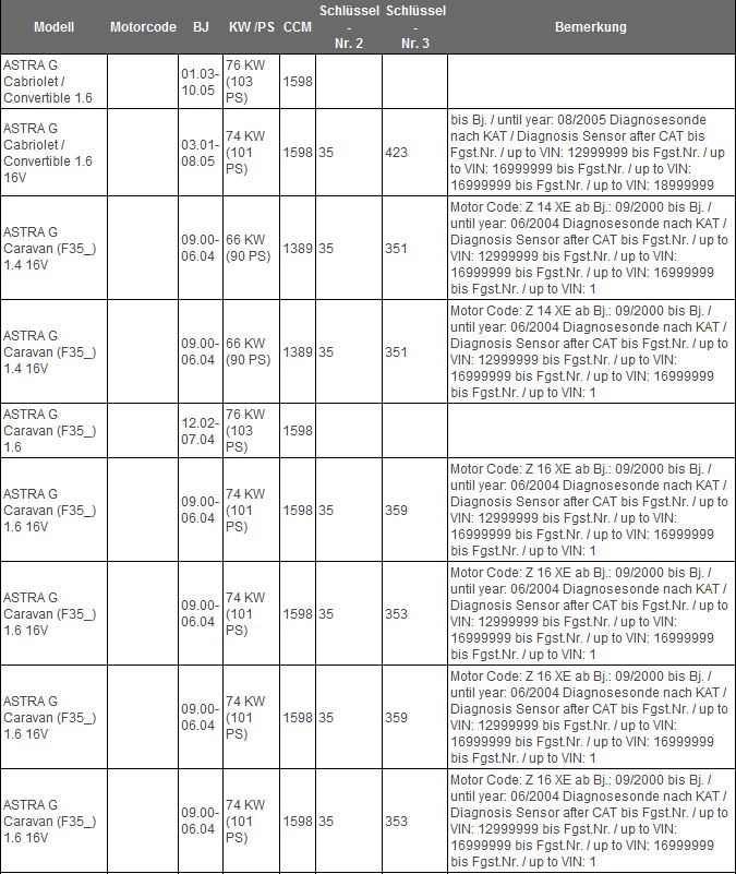

No prostě karoserie, rok výroby a někde i motor a jeto, co hledáš ?
Zpřesni, takže máš HTB, rok/měsíc ? a motor X16XEL žejo ?
Ale stejně bych asi šel do těch, co tady kluci potvrdili coby dobrý v sekci lambda X16XEL, takže buď tu UNI od Bosche, Delphi, nebo tu co dával Marťásek, ale s určením pro naše auto

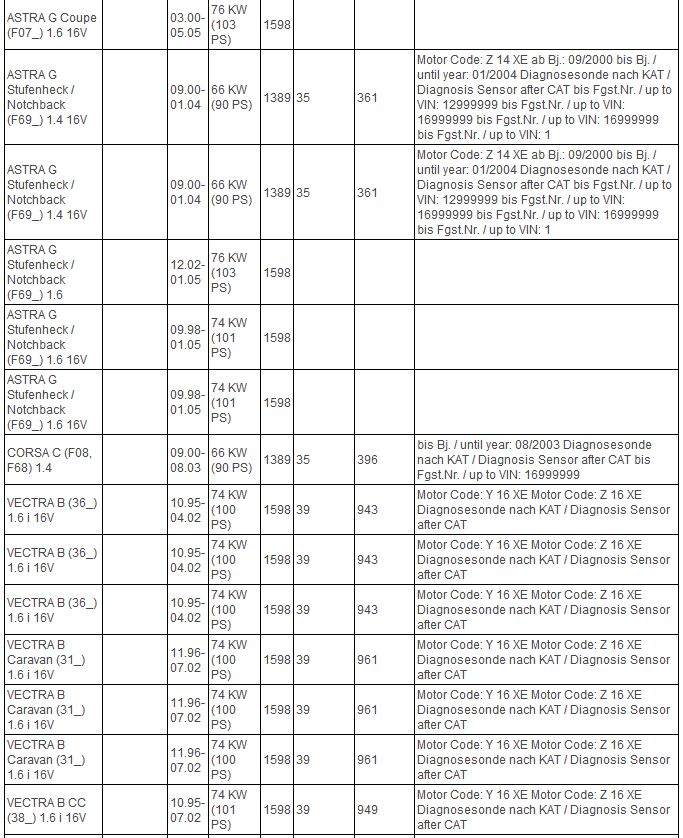

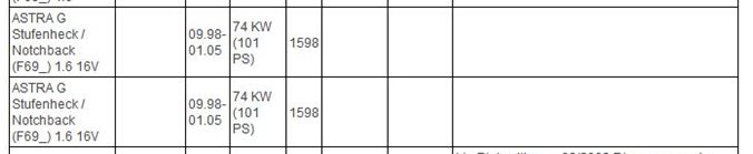

No tak možná tohle by bylo pro tebe, ale třeba já tu lambdu nemůžu mít, prostě moje tam není
Re: Lambda sonda X16XEL
jestli je to ono, tak tam je
