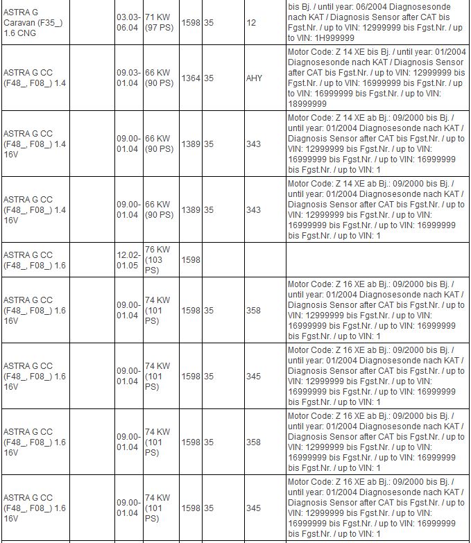

No prostě karoserie, rok výroby a někde i motor a jeto, co hledáš ?
Zpřesni, takže máš HTB, rok/měsíc ? a motor X16XEL žejo ?
Ale stejně bych asi šel do těch, co tady kluci potvrdili coby dobrý v sekci lambda X16XEL, takže buď tu UNI od Bosche, Delphi, nebo tu co dával Marťásek, ale s určením pro naše auto 8)

Jelikož se chystám na E tak lambdu neřeším, I KDYŽ :? :?
cena je OK a jsou tam i Čísla výrobců pro srovnání
GENERAL MOTORS 25321313
25324206
OPEL 855353
855360
jinak je to v OV

To vím, ale písni sem rok a měsíc tvýho auta a je to :D

to nevím je to dovoz D a je uveden jenom rok uvedení do provozu 3/2000
ale mám dojem že bude vyrobeno podzim 1999 edice 100
2000 byly Milenium

No tak možná tohle by bylo pro tebe, ale třeba já tu lambdu nemůžu mít, prostě moje tam není :D

jestli je to ono, tak tam je
OPEL ASTRA G hatchback (F48_, F08_) 1.616V
02.98 - 01.05 74 101 1598 hatchback
