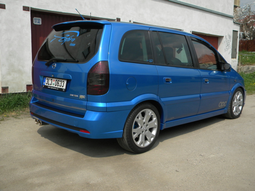

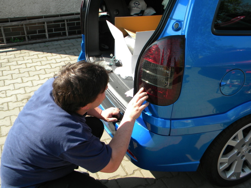

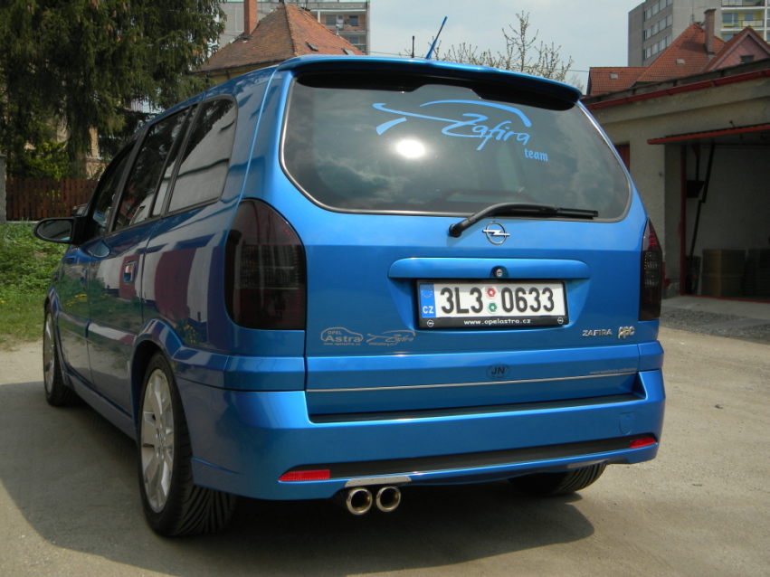

Po delší době pár nových změn a úprav ( z akce "Pardubice" hned po srazu v Letňanech ) :

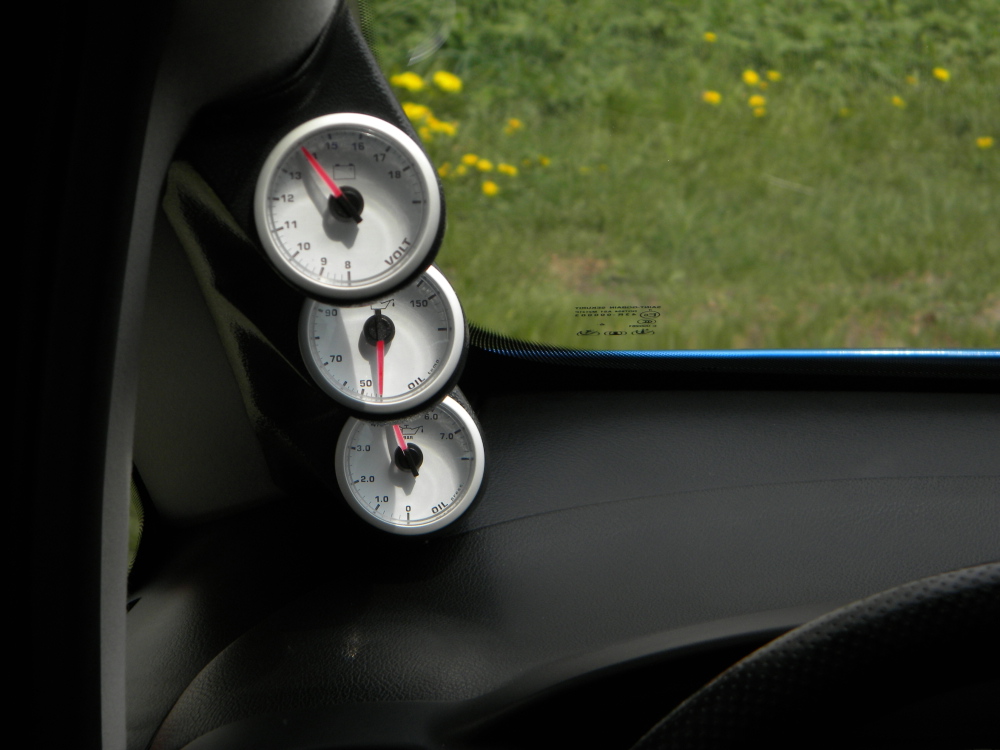

1. dokončena montáž doplňkových palubních přístrojů - tlak a teplota oleje, voltmer dobíjení - dotahány dráty a montáž do interiéru - nakonec po veškerém zvažování na A sloupek u řidiče ...
2. výměna zadních světel za zatmavená - diodová ( brzdové a koncové ) - v sadě byl i doplňkový modul - po zapojení žádný problém s palubním PC - žádné doletovávání odporů ....
3. výměna bočních blikačů za tmavé s chromovým efektem
4. veškerá interiérová světla - výměna sulfidek za bílé diody ...
5. výměna žárovek v osvětlení SPZ za diody

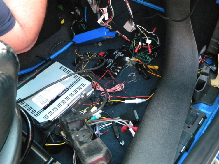

6. úprava kabeláže a zapojení rádia + Parrotu tak, aby se po vytažení klíčku ze zapalování vše vyplo ( nevím, kdo to zapojoval, ale bylo to na stálo a cucalo to baterku !!! ) . Vytahali jsme z pod palubky neskutečné množství kabelů a všeho možného - vytvořili kabelové svazky a vše zkulturnili - já bych si na to netroufl, kamarád elektrikář je frajer - klobouk dolů !!!!
Další věci v plánu - někdy během července ( stropní sklopný monitor, subwofer, modré podsvícení všech ovladačů na palubce a ve dveřích, interiérové led neony .... ) a pokud to dopadne i modro červená OPc přístrojovka od RomanaK

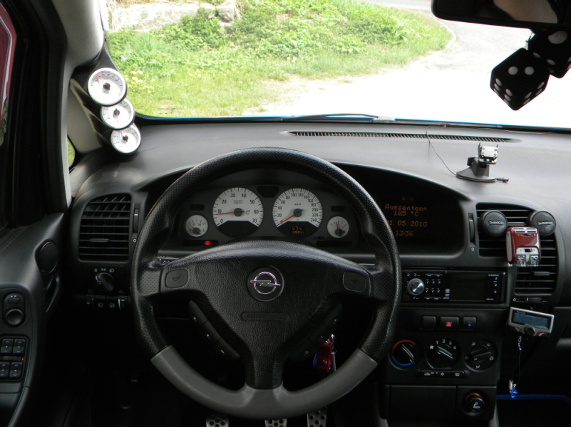

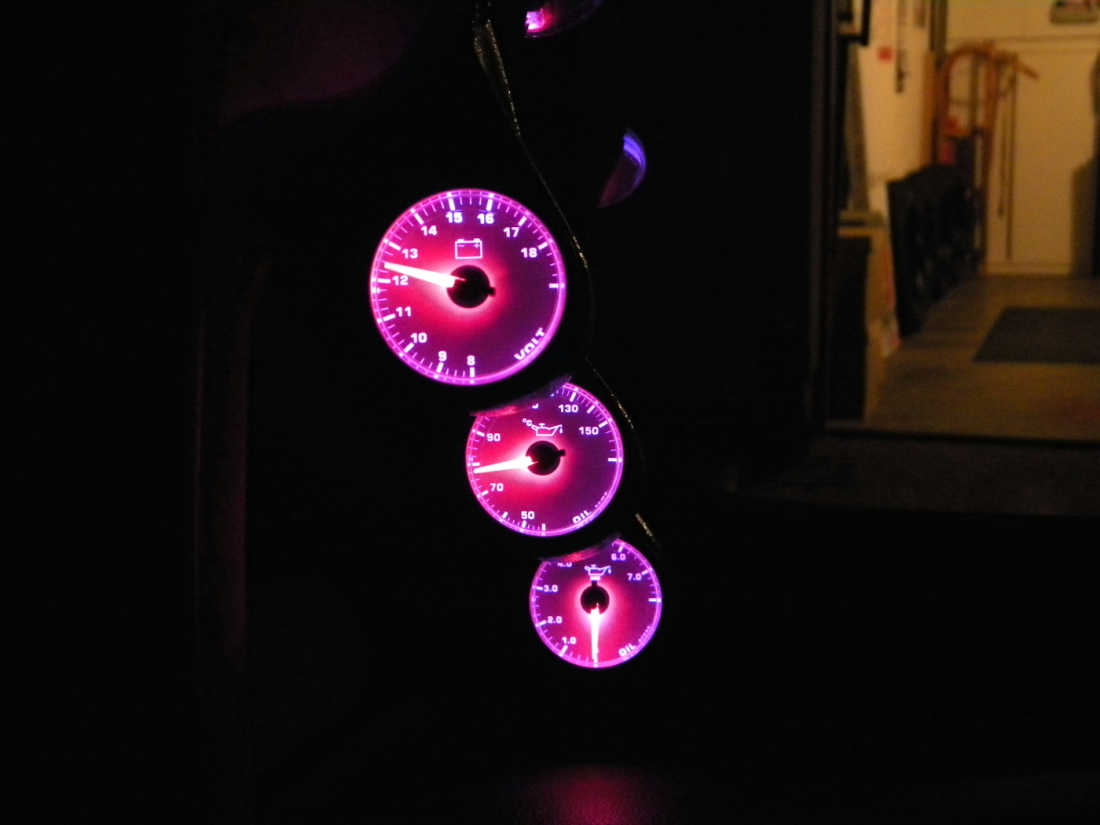

A dalšíc pár obrázků ....

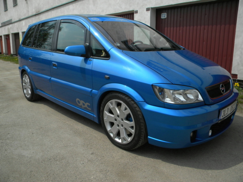

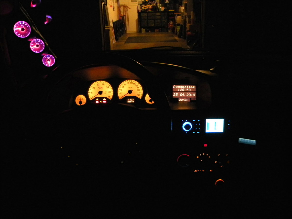

A poslední se světly a blibkry ...

No paráda. Super ty budíky
Už se těšim, až tě potkám.

Mno kamarade, vypada to super, ale na muj fkus uz moc barevny cirkus. Ale tisic lidi tisic chuti. Hadam, ze jak pujde z domu, tak nezustane jedno oko suche.

Dimi, klidně se ozvi, jukneme na to
Budíky na fotce trochu zkreslují - podsvícení je modré a ručičky červené - foťák to nabral nějak do růžova jako celek
Až to bude celkově sladěno s přístrojovkou v tom samém stylu - modré číselníky a červeně svítící ručičky a komplet modré podsvícení TIDu a všech ovladačů, myslím že to bude super ( i přehrávač je komplet v modré barvě ).

Je to pěkné i když na mě je toho hodně. Je však super vědět teplotu oleje. Autíčko je parádní
