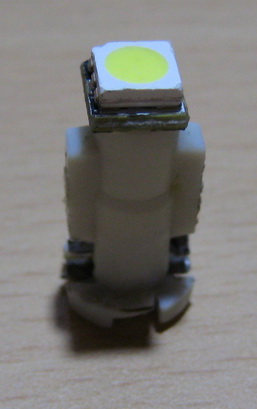

Prosim o radu. Predelal sem si zarovicku ze spinace svetel na LEDku (viz. foto), ale nechce mi po nainstalovani svitit. Nevim proc, pritom, kdyz ji zkusim pres 12V zdroj, tak sviti. Samozrejme jsem i zkousel otocit polaritu, pac LEDky jsou jednosmerny. Ale porad nic, nechce svitit. Vsiml sem si, ze kdyz vracim spinac z5, tak problikne (netusim proc), ale kdyz pote ma svitit, tak nic... Prosim o radu jak ji zprovoznit ci kde koupit nahradni klasickou, aby mi to aspon svitilo. Diky.

Je asi zbytečné se
ptát jestli máš k ledce přidaný předřadný odpor?

Je.
Samo ze mam. Jak pisu, napojil sem ji na 12V zdroj, bez odporu by sla do kremikoveho nebe.

to bude na 99% špatným kontaktem mezi paticí a tím kde na sebe plochy dosedají. Zkus s tím zahýbat nebo přihnout packy nebo kontakty očistit a třeba ti to půjde.

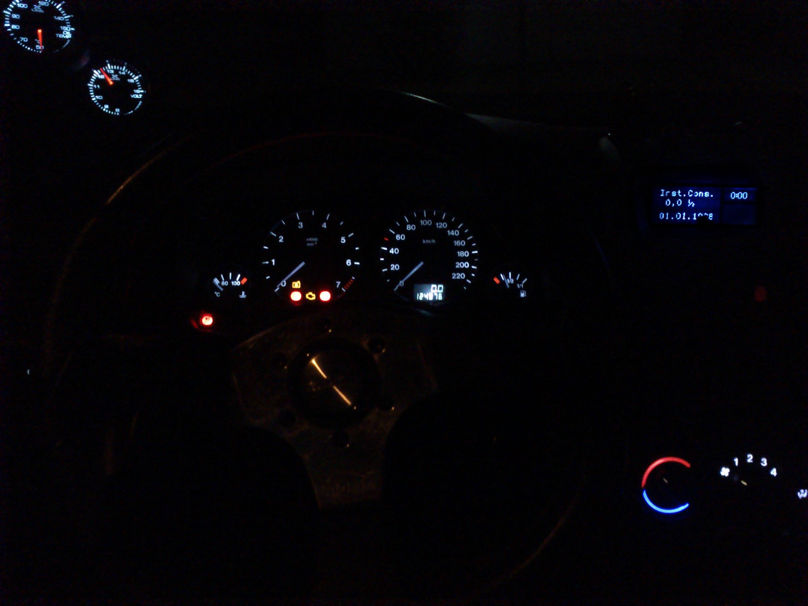

Moje biele led podsvietenie
opel astra G ...5 mm led ,led pasy, led smd... aa zabudol som zapnut radio
nevadi nabuduce
Na moje prekvapenie a potesenie funguje aj stmievanie, napriek tomu ze ztmievac funguje tak ze ubera napetie co u ztmievania led nie je obvykle...
