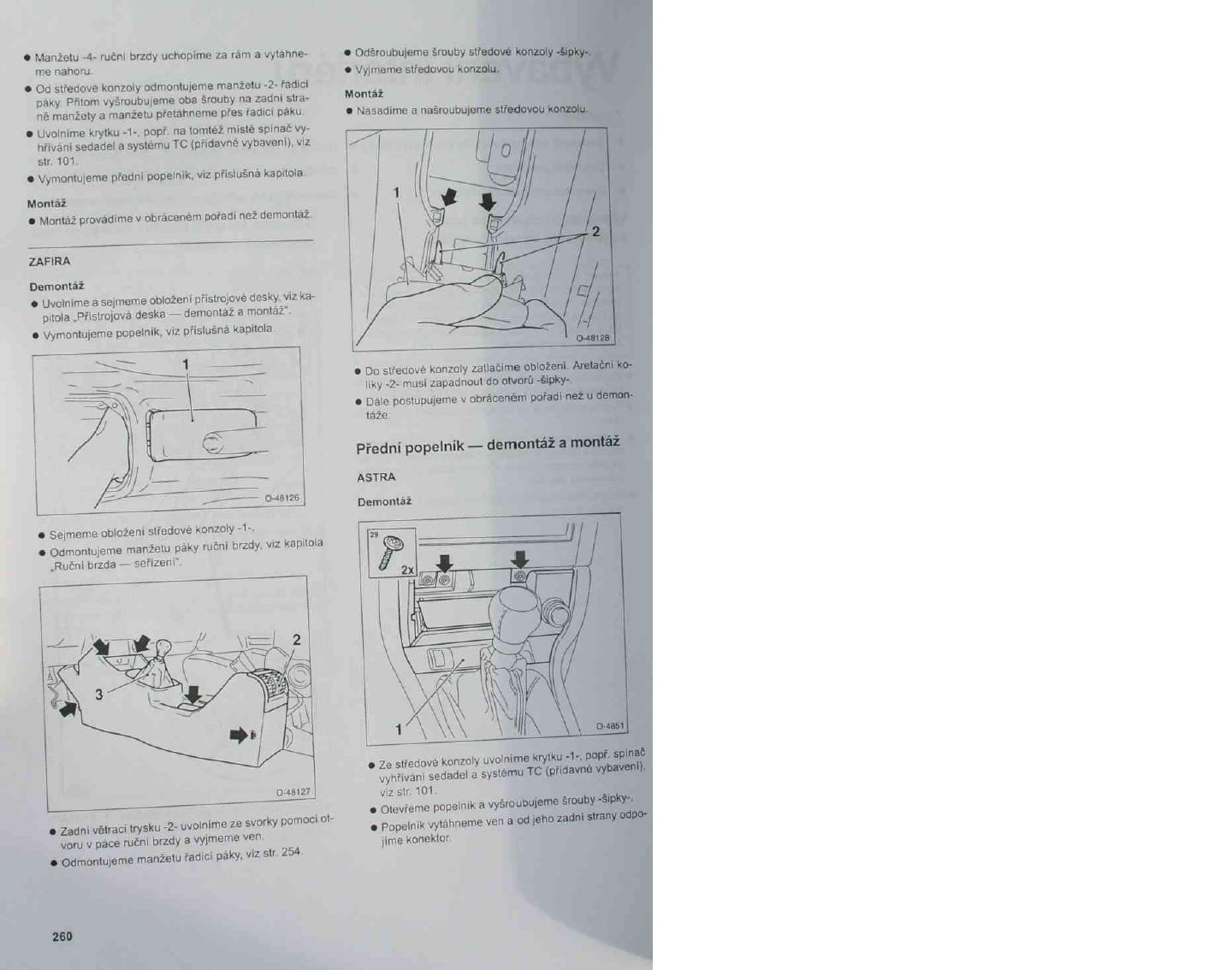

nechci zakládat nové téma a nemůžu najít vhodné téma:D
tak by mne zajímalo když se tu popisuje demontáž středového panelu, jak se rozebere středový panel myslím ten mezi sedadly. Díky
Astra G hatchback, 1999, 1.8, 85 KW, stříbrná metla
Re: Výměna žárovek podsvícení - foto
srouby jsou pod popelnikem,uleve nohy a prave nohy,jak radicka,zasuvka diagnostiky a mylsim ze i pod zadnim popelnikem
- Danosss
- Příspěvky: 452
- Registrován: 22 říj 2011, 12:09
- Bydliště: Česká Třebová
díky:) a ještě bych se zeptal jak natahnu z toho místa kabel k sedačkám ? vlastně to místo kudy vedou kabely od vyhřívání sedaček:)
- vasekpetr1
- Příspěvky: 3106
myslíš toto?
- Danosss
- Příspěvky: 452
ano přesně. diky moc:)
