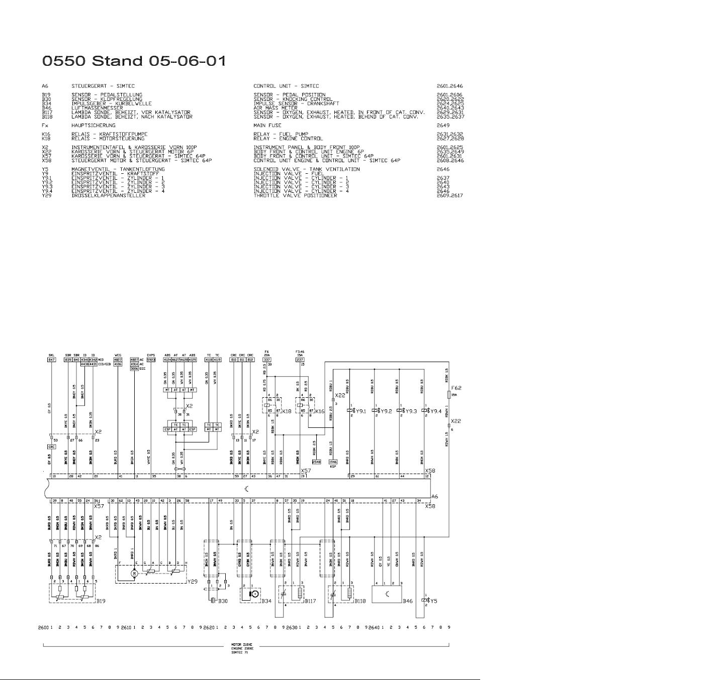

na airboxu vzadu - vedou do toho černý hadice myslím si že jsi se na to už ptak k čemu to slouží! (je to ta tvá "bandaska" v blatníku s aktivním uhlím proti zápachu benzínu) více čti méně piš!

tak to bude asi ono nejde ten el.magnet na odvzdusneni ani vaha,,je to na stejnym svazku....tak odpol.budu labiorovat......
Re: po vycist.klapky nedrzi volnobech
nevite jak to tam je zapojeny?????co je kostra????,jaky kabel.....
Kostra je vždy hnědý vodič. Ale čidla, která jdou do řídící jednotky mohou mít kostru "plovoucí" přes odpor pro omezení vnějšího rušení. Napiš, co máš za motor.

Študuj:
Než jsi to vymazal v paměti závad, byla tam i chyba ve vyhřívání lambdy, což by mohlo být i pojistkou P62 podle schematu od Vaška. Ale nevím, jestli jsi to mazal u studeného motoru.
Tento napájecí bod je jediný společný pro tvůj případ, pak už je na řadě jednotka.

Alzafir myslel samože pojistku F62Alzafir píše:Než jsi to vymazal v paměti závad, byla tam i chyba ve vyhřívání lambdy, což by mohlo být i pojistkou P62 podle schematu od Vaška. Ale nevím, jestli jsi to mazal u studeného motoru.
Uvidíme, co kolega změří

JESTE BYCH POTREBOVAL PORADIT KDE JI NAJDU,V TISU SEM SI JI NASEL JAKO ZE JE V TY CERNY KRABICI VEDLE HL.M.POJISTEK ALE TAM SOU AKURAT RELATKA A VOLNA PATICE NA RELATKO....
na vaze vzduchu pri sepnutym kličku.je mezi 1-2-4,9V 1-3-4,7V 1-4-7,11V a na tom elm.na odvzdusneni nadrze je 1,5V a malinko cvaka .....nemuzu tu pojistku F62 15A najit.....
Právě jsem koukal do TISu, tam mi to vyhodilo jiné schéma, pojistka tam není, ale to není v tuto chvíli podstatné. Jestli jsi koukal do checking procedure, zásadní je pin 43 na konektoru 53 jednotky, což je na váze pin 3. To by měl být výstup z váhy, kde by mělo napětí pulsovat, podle zatížení motoru, cca od 1 do 4 V.
Pak TIS odkazuje na kontrolu pinu 27 jednotky, na váze to je pin 2. A toto by měla být zem. Doufám, u mě to je jinak, tohle ti nemůžu ověřit.
Takže ta napětí zkus změřit znovu, ale minus měřáku nech na pinu 2 váhy vzduchu, změř 2-1, 2-3, 2-4. Na 2-4 bys měl mít 12V. 2-1 by mělo být 5V. Na 2-3 se to mění podle zátěže motoru.
Tenhle postup stavím na tom, že pin 2 na váze je zem.
A pro info, na tom schematu od Vaška sedí zapojení váhy na jednotku, sedí i napojení solenoidu tank ventilation i intake manifold. Jen ta pojistka je renonc, tu mi TIS neukázal. Tam to je napájené z klíčku přímo..
