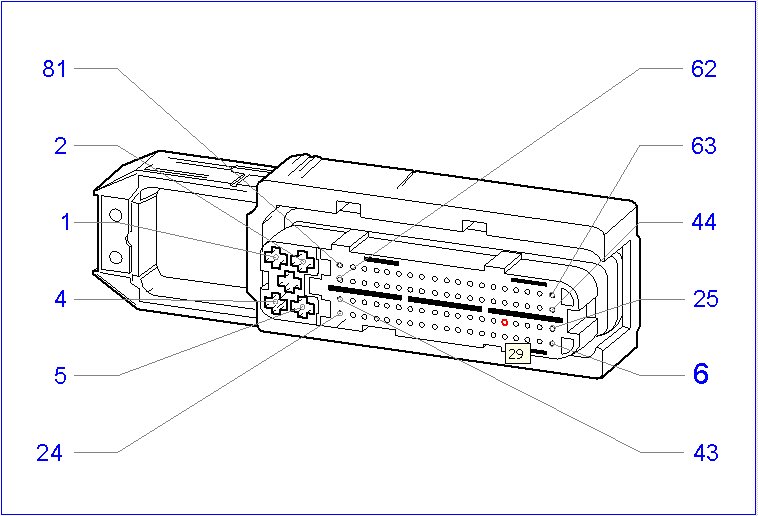

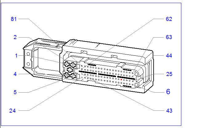

Podle mně to máš na špatném pinu. Je to X59/29 ale koukni na obrázek, je to ten červeně označený. A poroz to je konektor otočený proti tobě. :wink:

5 pin sprava v druhom rade zdola.

Kraken: Koukám, že mu píšem to samý. :)

Nejsem teď u svého počítače, tak si to nemůžu ověřit, ale podívej se pořádně na to číslování pinů v jakém jdou pořadí. Na obrázku totiž vidím hnědočerný vodič, druhá řada zespod, páty z levé strany. To pokud počítám správně by mohla být 29. To číslování je totiž někdy trochu matoucí.

Davide, koukal jsem na to v Tisu. Proto jsem mu vložil i obrázek :wink: A podle mně to má na špatném pinu...
Edit: na fotku jsem přidal šipku, na který pin by to mělo být napojené.

Trdlo: Predbehol si ma :D kým som sťahoval obrázok.
Je to pin 29, traja sme sa zhodli, proste to chlapci musia prerobiť.

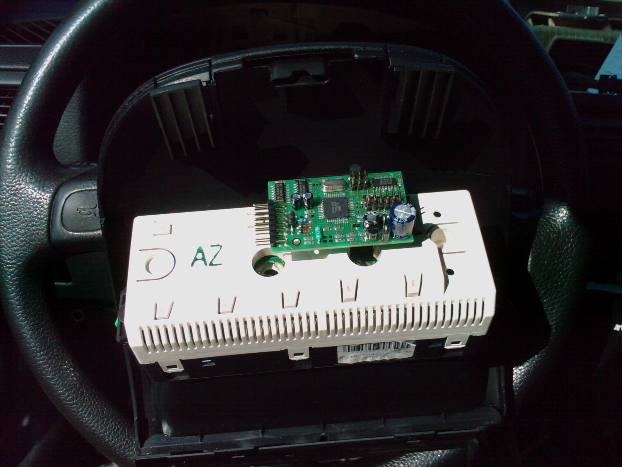

Tak dneska jsem modul vyzvednul, a pustil jsem se do montáže, jediná ošemetná věc byla když jsem nevěděl jak natočit modul na TIDu jelikož mám jiný tak jsem ho umístil jak je na fotce, sice ho nemám přišroubovaný ale snad se nelomí časem.
Ještě jsem narazil na jednu věc a to při nastavování rozměrů pneumatik - jakmile nastavím rozměr tak mi tam skočí další položka nějaká I/ot =29 nevím co to je a co tam mám nastavit.
Jinak práce mi zabrala 3 hodinky pod širým nebem s plynovou pájkou :)

No jestli máš Delphi, nebo Behr poznáš podle konektoru. A zapojuje se to těsně před ten konektor na vodiče. A co se týká senzoru, ten dávám do toho malého plastíku nad zapalovač. :wink:
Co se týká I/Ot, to znamená počet impulzů na jedno otočení kola, tam ani nic nastavovat nemusíš. :wink:

Kraken, Trdlo, David.B, chalani, dakujem Vam
vsetko fachci ako ma, prehodili sme to do toho vedlajsieho pinu a vida, slape 8) je to super, dneska idem do roboty tak budu vac oci na TIDe ako na ceste :lol:

FALCO_01 píše:Tak dneska jsem modul vyzvednul, a pustil jsem se do montáže, jediná ošemetná věc byla když jsem nevěděl jak natočit modul na TIDu jelikož mám jiný tak jsem ho umístil jak je na fotce, sice ho nemám přišroubovaný ale snad se nelomí časem.
ja by som to prisroboval, lebo sa to moze vyklepat otrasmi
