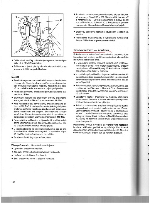

Nevím, co zamýšlíš s diagnostikou - i kdybys měl pootevřenou klapku, tak to přece nebude mít vliv na nefunkční posilovač brzdy - chybí ti potřebný podtlak v sacím potrubí. Zkus to znovu sundat, zkontroluj neporušená těsnění, správně zapojené a průchozí hadice, naslouchej zvuku motoru, že si někde nepřisává falešný vzduch.

Ahoj.
Náhodou nemáš vycvaknutou tu hadici jak je ze sání motoru k posilovači brzd (je tam takový bajonet)? Jinak zkus vzít sprej na čištění brzd a nastartovaný motor zkusmo u klapky a u těch hadic stříkni. Jest-li si to samo zvedne otáčky, tak to tam kam stříkneš přisává falešný vzduch.
Jak se píše v chytré knize. Klapka se po odpojení kabeláže nastaví sama a to tak, že se po zapojení konektoru a autobaterie zapne zapalování (pouze se zapne aby se rozsvítily kontrolky - nestartuje se). Během následujících 30 sekund se klapka sama nastaví do základní polohy. Pak stačí zapalování vypnout a nastavení se uloží. Následuje už normální start.
Jinak pokud by se chtělo vymazat původní adaptační hodnoty uložené v ŘJ pak nejspíše jen reset ŘJ do základního nastavení.
Držím palce! Mára
Od tohoto výstupu to jde rovnou do válce posilovač brzd. Bývá to poměrně tvrdá hadička náchylná na zlomení (přívod bude vidět asi někde pod nádobkou brzdové kapaliny)
např:

Ještě uvažuji, když tak mne opravte - kdybys ty hadice, které jdou do sání (posilovač, nastavení termoklapky nasávaného vzduchu a jiné) odpojil a vhodnou ucpávkou zacpal díry na sacím potrubí, tak pokud bude běh motoru klidný, je závada v posilovači nebo v zařízení, připojeném na hadice. Posilovač samozřejmě fungovat nebude, ale na odzkoušení by to mohlo pomoci. Ty tenoučké hadičky máš taky v pořádku?
