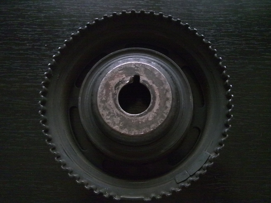

  A závada ? Poslední operace která proběhla před nastartováním byla kontrola rozvodů   A nevím jestli je to možné,ale z 99% byla závada pootočená řemenice na klice.Byť asi o kousek,to už nezjistím,ale byla otlačená na jedné straně u drážky pro klínek a po zpětné montáži na střed jsme to dnes nastartovali a ejhle jede jak má.I po odpojení čidla vačky jde do otáček,jen svítí kontrolka el. Po zapojení zhasne, dal jsem zpět původní čidlo a v poho,ani předstih v livedatech nejde do -, zvyšuje se s otáčkami, i při pomalém sešlápnutí plynu ihned reaguje, žádné chyby nehází.Bez prodlevy a zaškubnutí
   Takže snad bude klid a řemenici pro jistotu vyměním
