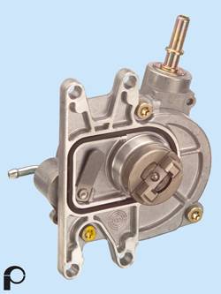

radku,něco odešlo do hajan,pumpa sice vypadá ok,ale tolik oleje
ten zpětný ventil je vlevo od unašeče pod plíškem
